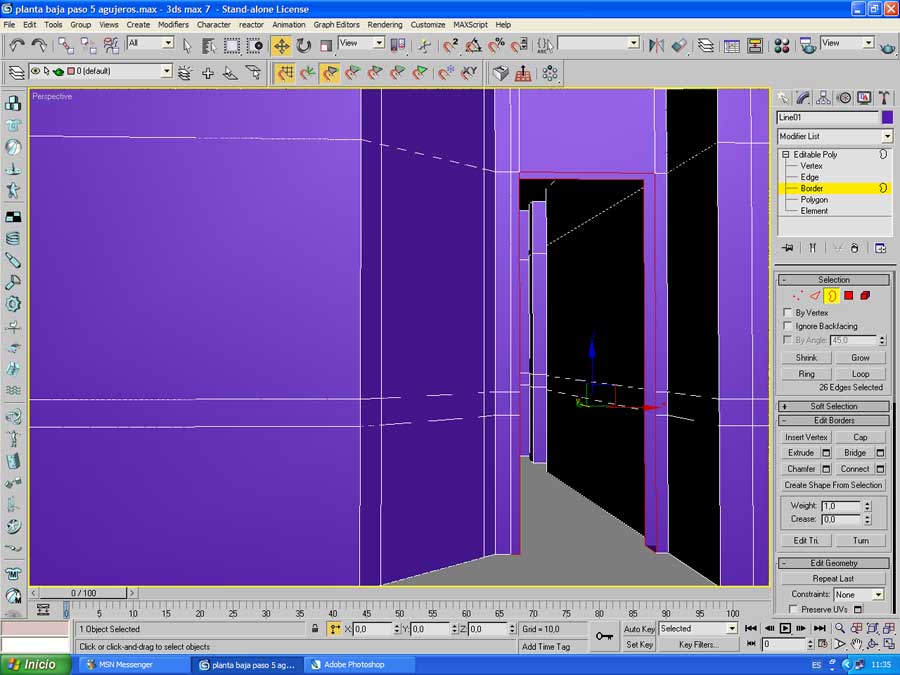

    Os adjunto una iamgen. He estado haciendo más y con las ventanas me las ha hecho casi todas las puertas son las que ni en broma.
    Esto es el corte en una puerta.

    Justamente hay un Edge visible que te une los bordes. Deselecciónalo y ve si tienes otro igual y has el bridge. Espero que haya servido.

    En ese caso lo más rápido yo creo que es seleccionar, con subobjeto borde, siempre que la geometría este cerrada por debajo, y darle un cap, te deja genera una cara rara, pero después conectas los vértices de una cara con su equivalente en la opuesta y ya está.
    Otra forma rápida es seleccionar las aristas de los laterales y la superior de una de las caras (el contorno de la puerta vamos) y con Snap a vértices activado y el shift, arrastras esas tres aristas hasta que se snape con la cara de detrás clonándolas y creando su cara correspondiente en el hueco.
    Para que el bridge te funcione bien supongo que, deberías tener una cara inferior, en el hueco de la puerta hacia abajo, dejando un cuadrado como hueco, como una ventana, más que una puerta.
    Por último, y ya me callo, decirte que si te cuesta eso, si creas un cilindro y le bajas el número de pasos a 4 en el radio consigues un marco rotado 45 grados y te quitas de crear caras interiores porque ya tienes ese efecto. Un saludo y siento el párrafon.
