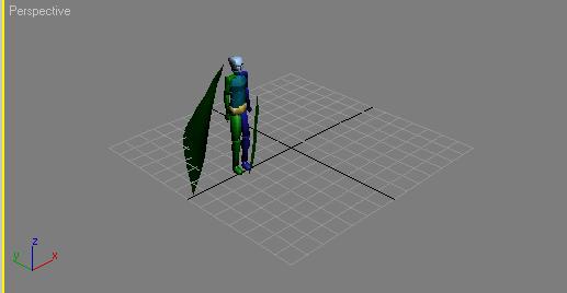

    A ver, quieres hacer una capa, ¿no? Estudia estas imágenes, y sigue los pasos. Vamos, hombre, que estas en una posición demasiado cómoda. Enseñadme. Por favor, pon algo de tu parte. Si no sabes inglés, aprende, del mismo modo que estas aprendiendo 3d. No digas que no consigues absolutamente nada. Di que lo que quieres es hacerlo rápido y sin esfuerzo. Se aproxima mucho más a la realidad r.

    La ayuda me servirá, pero siguiendo los pasos que tú me has dado, he conseguido esto:
Nombre: 2uijkm9.png
Visitas: 736
Tamaño: 34.0 KB
    Esto es lo que he hecho:
    -aplicar modificador Shell.
    -aplicar modificador TurboSmooth.
    -aplicar modificador simcloth3
    -seleccionar vertex en simcloth3
    -darle a new, dentro de groups.
    -darle a start calculation, en simcloth3.
    De todas formas, gracias por tu ayuda.

    Vaya, me había olvidado dejar el simcloth3 en Cloth. Pero, de todas formas, no consigo una capa; únicamente esto:
