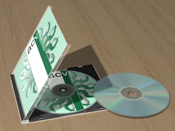

    Hola a todos, a ver si alguien sabe de algún tutorial o la manera de mapear un disco para que tenga sus brillos característicos, y que estos varíen según la intensidad y ángulo de la luz. Estoy realizando la animación de una caja y su DVD para el trabajo y ahora mismo tengo creada y mapeada la caja, pero no sé cómo realizar el mapeado del DVD. Gracias.

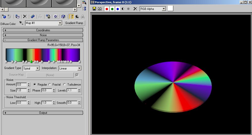

    Hay un Shader de FinalRender que simula los arcoiris de los cds, pero no lo puedes usar con otro motor de render, podrías usarlo solo para un pase de capa y después componer el video.
    También lo podrías hacer a mano con una gradiente Ramp y animando las curvas (para que cambie de color) y el gizmo del uvwmap (para que gire).

    Muchas gracias, intentaré realizarlo a mano, ya os mostraré cómo me ha quedado.

    Estamos en ello, esto va tomando algo de color, estoy utilizando el mapa de gradiente Ramp, pero utilizándolo en los canales de reflexión y refracción. Tocando las curvas del mapa se consigue que tenga muchos más brillos.

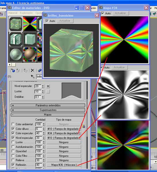

    12
    Realizar disco DVD con caja
    Bueno después de pelearme lo suyo con el dichoso mapa de la cara posterior del DVD así se queda por el momento, me gustaría que me dijeseis los errores que veáis, así como algunas posibles mejoras.
    Como podéis ver he tenido que cambiar el mapa que tenía pues al llevarlo a la escena carecía de brillos y matices.
    Os dejo los parámetros del mapa por si alguno quiere echarles un vistazo.

    Quizá, y es una opinión, la caja medio abierta resulta redundante, porque la imagen que se ve es la misma que abierta. Si lo que quieres es mostrar la portada y el CD dentro, lo primero que se me ocurre es que pusieras una caja completamente abierta junto a una cerrada.
    Me encanta como te ha quedado el arcoiris del CD.
