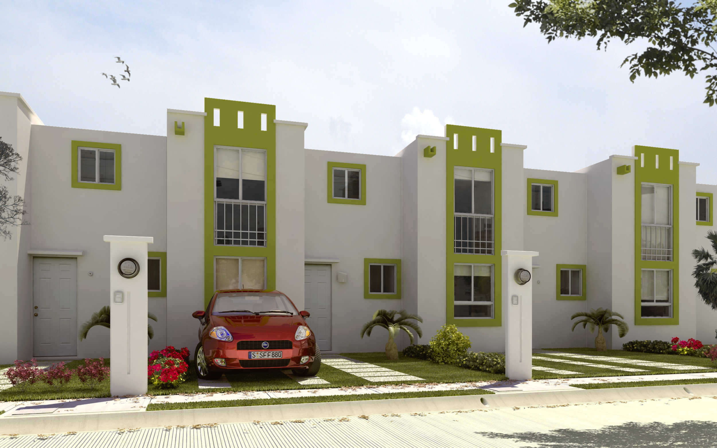

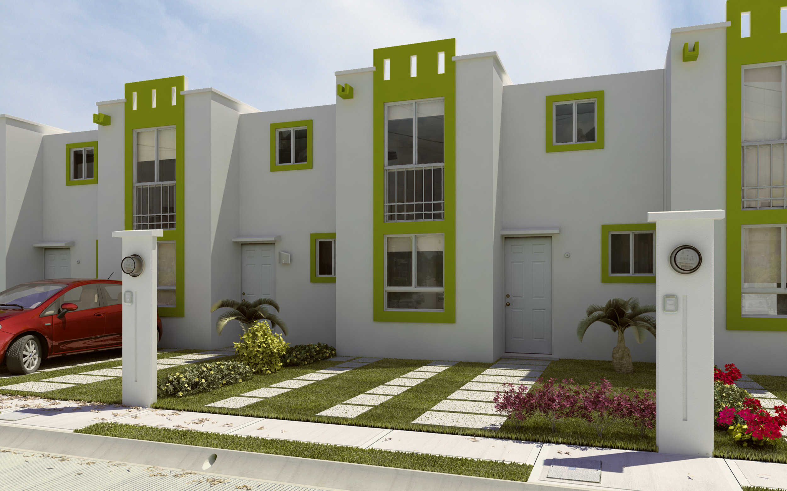

    Aquí dejo uno de mis últimos trabajos, el diseño no es bárbaro (ni mio) pero bueno es interés social, me interesa un poco más la crítica del render, denle duro que solo así se puede mejorar.
    Por cierto, si no conocen el pasto que crese sobre las huellas de los autos, no sean incultos, eso y que ya no me dió tiempo de volver a tirarlo.

    Rodmijo me parecieron muy buenos los renders, muy bien logrados, está muy buena la vegetación, tienes muy buenos bloques, las hojas que se ven en la calle y la vereda le dan mucho realismo, seguí así, saludos.

    Están muy bien. Tal vez si hubieras colocado las hojas caídas que están por debajo de la banqueta un poco más dispersas, se vería más natural, las veo una línea recta y ninguna por en medio de la calle. Saludos y buen trabajo.

    Muy bueno, solo le vería un par de cosas, el displacement del pasto está muy grande y hace que se salga por las huellas de concreto, o bajas el displacement o subes un poco las huellas y en la segunda imagen el faro del carro refleja algo exrañamente azul. Saludos.
    Edito: en el parabrisas de la primera imagen también se ve ese color azul, las hojas yo las veo correctas un poco de aire y ahí van a dar todas esas hojas, por otro lado, la incidencia del sol viene de la parte trasera de las casas, por lo que creo la sombra del árbol que tienes en primer plano, no se debería de alcanzar a ver.

    Muy buenos en general, en único detalle (aparte del pasto saliendo del concreto) seria como entra y sale el carro de su estacionamiento pues paso por parte del jardín, ¿no?

    Hola. Muy buenas imágenes. Solo me salta a la vista el destello en la parte alta.

    Ok gracias por los comentarios. Arqmag, tienes razón salta a la vista eso blanco, creo que se debe al reflejo de la losa que le puse una textura blanca poco elaborada habrá que cuidar hasta lo que no se ve para la otra, quiero pensar que es eso.
    Rappaniu alias el River, lo del pasto bueno lo comente al principio me extraña que siendo tu del puerto no conozcas ese pasto, por otro lado la sombra del árbol, aunque te doy la razón que no se debería ver o no tanto por lo menos, es básica en la imagen para que no se vea tan plana la acera.
    Duvas, si lo de las hojas algo alineadas, pero la verdad es que son bloques ya luego las separo con calma ya sabes las prisas de siempre, quien ¿no?

    Lo del pasto bueno lo comente al principio me extraña que siendo tu del puerto no conozcas ese pasto, por otro lado la sombra del árbol, aunque te doy la razón que no se debería ver o no tanto por lo menos, es básica en la imagen para que no se vea tan plana la acera.
    No había leído tu disculpa anticipada del principio sobre el pasto.
    Estoy de acuerdo con lo balancear la imagen, y al ojo del cliente muchas veces por no decir todas, estos detalles pasan desapercibidos.
    Pero se pudo equilibrar con algún otro elemento, lo malo es que por la cercanía de la cámara todo lo que pongas en primer plano quedaría a media calle, por ejemplo, si la distancia de la cámara lo permitiera, un arbusto o algo similar en primer plano como si la cámara estuviera sobre la banqueta de enfrente podría darte ese equilibrio.
    Si esa sombra, de ese árbol, se alcanzara a ver en la calle, el árbol estaría plantado a media calle.
    Por otro lado eso ya es tema de composición de imagen, el render está muy bien. Saludos.

    Muy bien, superbien detallado, me gusta mucho, aparte de los demás comentarios, quizás le haría algo para que no quedase tan blanco el concreto y la vía, pero se ve muy bien, felicidades. Un abrazo.

    Excelente, ya lo de más comentaron. Me gustan más los renders que las que están cosntruidas en la realidad. Las conozco.
    Pero muy buen trabajo. Felicidades.
