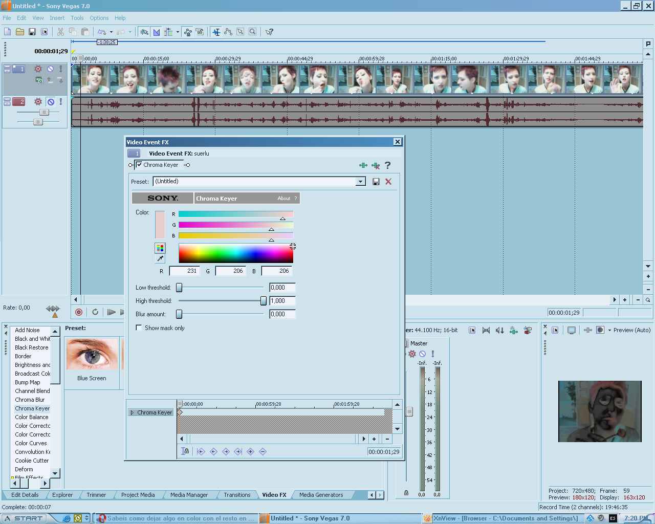

    Pues me parece que lo tengo jodido, porque el chupachups es más claro que los labios, la lengua y el pelo (para colmo, teñido de rojo).
    Entonces hay que hacerlo frame a frame, recortando la zona que me quiero cepillar?

    Si es eso lo que quiero hacer, voy a ver si entiendo lo que dices con el programa delante.

    Mucho mejor pero claro, tengo el problema del pelo, labios y lengua.

    Hums, he utilizado el reset todo none, y con este seleccionando el trozo parece que si crea algo más interesante, ahora lo que no sé es como utilizar esto, sobre el video original y encima decirle que eso, será rojo.
