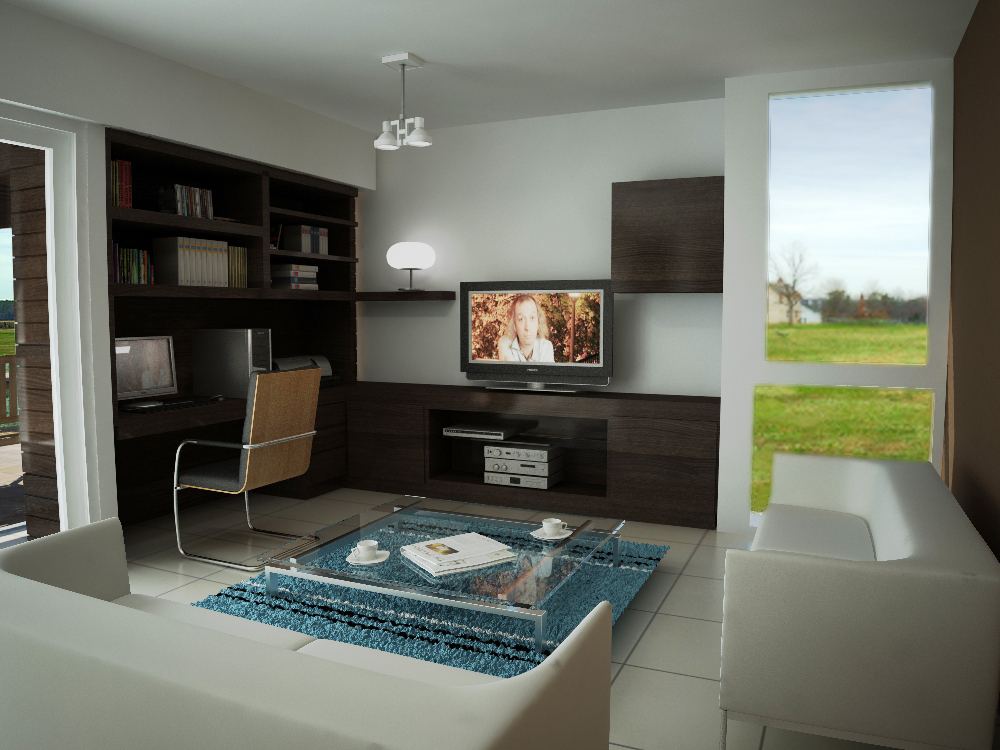

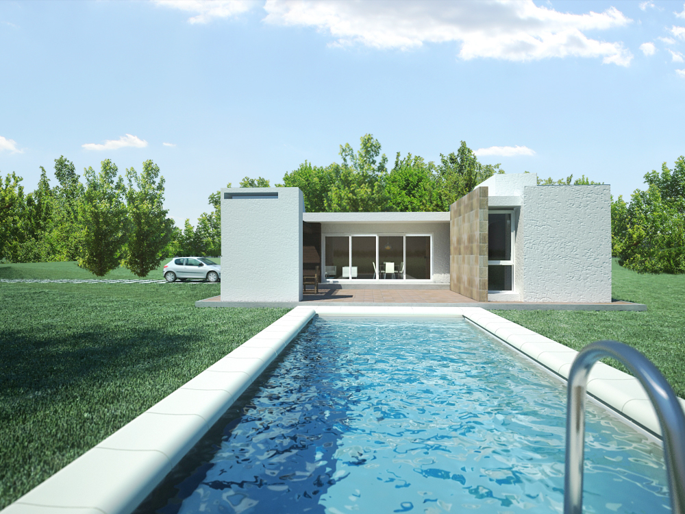

    Hola amigos, aquí dejo otro trabajo, aclaro que tiene poco tiempo, pero la idea es hacer lo mejor que se pueda en el menor tiempo posible yo que los tengo que diseñar y demás, muchas gracias por lo que aprendo. Saludos.

    Hola. -el Bump del muro blanco del exterior lo veo muy grande.
    Y le pondría un desplacement al muro de piedra.
    A la piscina le daría más saturación, compárala con una fotografía de verdad.
    (Menuda finca tienen, ¿no?)
    Los interiores me gustan, excepto cuando miro por la ventana, agobia un poco tanto árbol.
    Pero para estar hecho en poco tiempo el interior tiene mucho detalle.

    Buen trabajo. Tengo una duda, si no la consulto ahora me quedare con la duda para siempre: En la segunda imagen parecen las luces como prendidas, eso lo haces en la postproducción o directamente en max? (si usas max), si es así que, luces son o es un objeto con auto iluminación?
    Intente hacer ese efecto en un mi primer interior, pero no me resultó mucho.

    La alfombra de la última imagen esta volando y a todas las imágenes les falta a. Saludos.

    Qué bueno, me sorprende la convocatoria: Alba:si estoy de acuerdo con esas correcciones. La idea es que sea una pared revestida no muy rustica con los interiores soy más práctico y rápido, los exteriores me cuestan más.
    Edian : gracias, las dicro son con un bloque forevermotion, vol 12 número 70, con un Vray Light sphere visible, pero muy y un IES cono cerrado, luego en Adobe Photoshop a esa esfera autoiluminada le aplico un filtro blur.
    Jorge : si es la alfrombra voladora, que es a?

    Jorgelillo : si es la alfrombra voladora, que es a?
    Se refiere a un pase de Ambient Occlusion.
    oclusión ambiental - Ambient Occlusion: definición - Cgnauta blog.
    Edito: se refiere al antialiasing (no había visto el dentado).
    A antialiasing - Wikipedia, la enciclopedia libre.

    Ambient Occlusion no sería AO? Yo a las imágenes las veo pobres en anitialiasing. Bueno, un pase de AO también les vendría bien.

    Las sillas de fuera también son voladoras en la segunda imagen. ¿Qué máquina utilizas? ¿tiempos de renders? Y por dios ¿quién es ese tío que está en el plasma?

    El de la pantalla es un humorista que es de Argentina.
