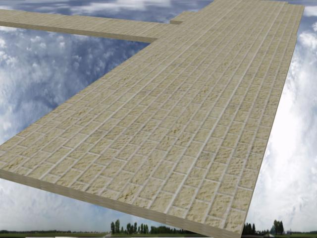

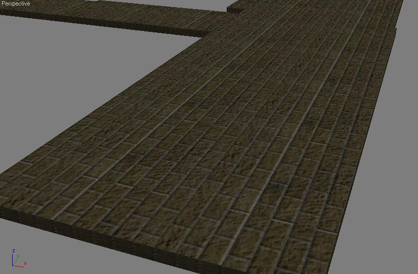

    Tengo un inconveniente, no sé si esto es normal, pero al momento de renderizar, todos los materiales se vuelven de un color mucho más claro que el del material asinado, me ocurrió con materiales de las matlib de 3ds, y con materiales creados por mí. En lugar de imprimirle el color del Diffuse, imprime uno mucho más claro. Esto no tiene nada que ver con iluminación, ya que me ocurre en escenas aún no iluminadas.
    Les aclaro que soy principiante en esto y puede ser que este pasando por alto alguna que otra cosa, así que, no dejen de mencionar nada que crean conveniente.
    Además, de esto, cuando abro las matlibs de 3ds, los materiales muestran como vista previa una bola negra en lugar del material verdadero. Por más que al aplicar el material, este funcione, no puedo ver la preview.
    Agradezco cualquier ayuda, adjunto imágenes.

    El motor de render es Vray, y esto me ocurrido también con materiales Vray (no es el caso de la imagen). Voy a intentar el que encuentro en relación a eso en los setups de todos modos. Gracias por la ayuda.

    Fíjate el gamma a cuanto lo tienes en customize preferencias settings.

    A mí me pasa lo mismo que ha eigus cuando renderizo utilizando Vray los colores del material que utilice se me ven muy claros.
    Utilice materiales de defalut que vienen con el max y una luz targetdirect activando Vray shadow, en las propiedades de render asigne el Vray al render y al preview de los materiales y ajuste algunos parámetros.
    Utilice en environment un color tipo cielo y haciendo unas pruebas cambie este color a un gris y así me oscureció un poco los materiales, pero ya no queda el color cielo que quería.
    Soy nuevo en 3ds Max, así que, cualquier ayuda me sería muy útil.
    Otra cosa a añadir estoy ocupando 3ds Max 2008 y Vray 1.5.
