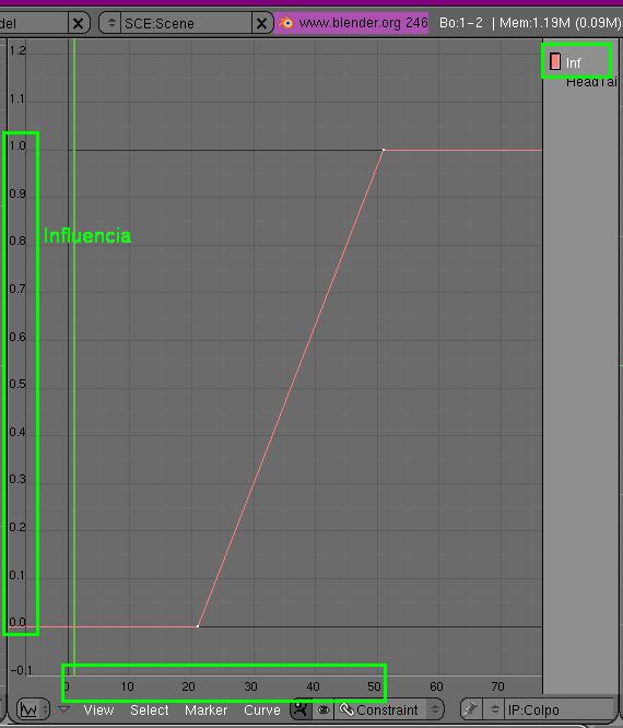

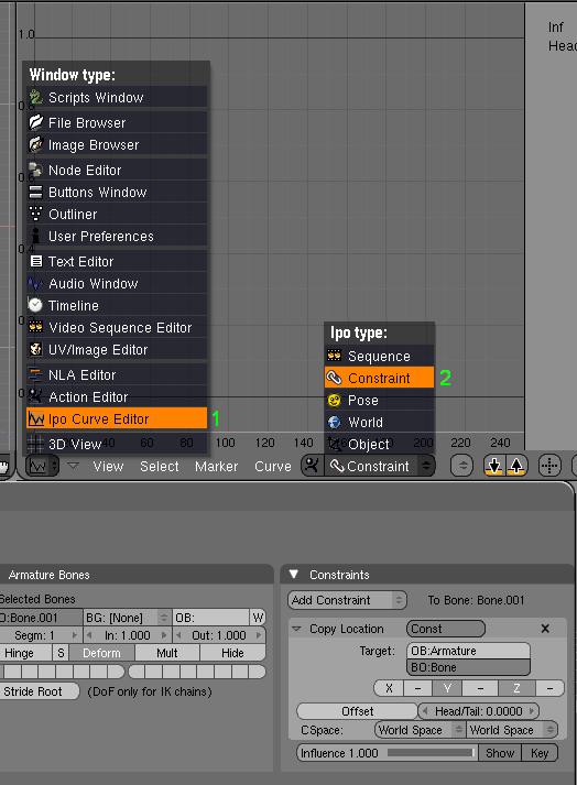

    Se me ocurre que puede ser así: Cre un constraint copy location, y en la ventana de ipo curve seleccione el ipo type constraint, luego del constraint seleccione la propiedad inf equivalente a la influencia, y ya con eso puedes controlar la influencia del bone a lo largo de la animación.
    Para que crees las keys en la ipo curve, primero selecciona la propiedad inf, y luego mantén sostenido control y con el click izquierdo le das en dos puntos diferentes a la ventana ipo y se crearan los dos puntos, luego ya tu resol verás cómo ajustarlo con las propiedades en cada punto (tipea n para que salgan las propiedades del punto que selecciones), espero que sea lo que necesitas, y bienvenido al mundo Blender.

    Claro que se puede. Primero crea el constraint que quieras y activa, al lado de la barra de influencia, la opción show para poder ver la inf en la ipowindow.
    Ahora te vas al ipo curve editor, con el hueso seleccionado y escoges la ipo tipo constraint. Seleccionas, con el bir, el inf como canal, para que se te active. Con Control + bir creas la curva añadiendo un punto en 1,0 y otro en 2,1 (por ejemplo). Una vez creada la curva pulsas la n y le das a add ipodriver. Ya está, añades el nombre del objeto y la modificación que lo controlara y listo.
    Supongo que es eso lo que quieres, te subo un archivo hecho en un plisplas. Si mueves el Empty hacia la derecha verás cómo sube la influencia de una constraint que tiene aplicado el hueso de la izquierda. Saludos.
