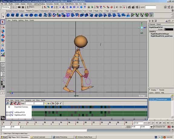

    Toma los brazos y bájalos. Solamente toma el control del brazo. En este punto es importante que tú animación esté funcionando, ya que entramos en una etapa final donde cualquier cambio sería fatal, sobre todo por saltos de curvas. Si te llegan a saltar los pies o otras claves (keyframes) debes tener paciencia y verificar sus curvas o reemplazarlos por uno nuevo, en algunos casos hacer claves (keyframes) extras.
Nombre: foto-19.jpg
Visitas: 157
Tamaño: 35.4 KB
    El brazo debe ir alineado con la pierna inversa para generar la sensación de esfuerzo que el cuerpo hace mecánicamente cada vez que caminamos. Recuerda que cuando una pierna va al frente su brazo correspondiente atrás toma el impulso.
    Pierna derecha adelante = brazo derecho atrás.
    Pierna izquierda atrás = brazo izquierdo adelante.
    Pierna derecha atrás = brazo derecho adelante.
    Pierna izquierda adelante = brazo izq atrás.
