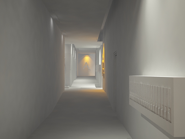

    Hola. He hecho dos pruebas. Una desde dialux el programa de cálculo de luminarias:
Nombre: dialuxpf8.jpg
Visitas: 1332
Tamaño: 67.8 KB
    Y esta desde 3ds Max con una cámara física y unas omni de ayuda:
Nombre: 3dstudiogn2.jpg
Visitas: 455
Tamaño: 100.6 KB
    A ver si alguien me puede dar una idea para igualar las dos imágenes sin modificar los archivos con los datos fotométricos.

    No se ven las imágenes. ¿Para que usas omnis? Así en la vida te van a salir igual. Ten en cuenta que max usa valores ridículos para las luces fotométricas, probablemente tengas que multiplicar intensidad por 10000 o algo así.

    Si, por eso use las omnis para dar más intensidad, ahora hice pruebas con la multiplicación por 600 y se acerca más a la realidad.
    Sustitui las omni por point fotométricas y se acerca más a la realidad.

    No sé, la diferencia es abominable, las del fondo son tan abiertas. ¿están en la misma posición? Tal vez en dialux esta emitiendo todo el área y en 3dsmax sólo el centro.

    Eso tendría que revisarlo el tema de cómo emite.

    He probado con target área de Vray y hace exactamente lo mismo que target line si configuras el área 1m x 0.10 m, por ejemplo. Un saludo.
