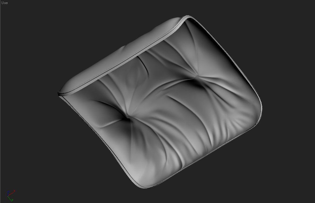

    3dsmax Como moldelar pliegos en una almohada
    Hola a todos hace mucho que no pregunto nada en cuanto a modelado, en este caso estoy tratando de aprender cómo hacer unos pliegos de gran detalle en una almohada, necesitaría saber cómo hacer precisamente algo similar ala imagen que adjunto. Ya he visto tutoriales y hecho de varios modos, pero aún no doy con la tecla. A los moderadores les pregunto cómo hacer este tipo de pliegos como los que se ven en Evermotion o dosh.
    Me gustaría aprender cómo hacerlo en 3dsmax 9, muchas gracias de antemano.

    Los pliegues modelados se hacen como cualquier otra cosa, fijándote bien en fotografías e intentando con muchísima paciencia imitar cada pliegue.
    También tienes la opción de hacerlos esculpidos (con programas como ZBrush) lo que ha mi modo de ver, resulta mucho más fácil.

    La función de crease de 3ds Max te ayudara. Aplícala a una arista o serie de aristas y juega con los tiradores o funciones numéricas que traiga max ahora. La encontraras en modificar arista creo. Necesitarás una malla acorde con lo que quieres hacer al final. Tal vez necesitar usar el Cut para crear nuevas aristas por dónde pase la arruga. Saludos.

    Puedes hacerlo creando muchos loops en forma de filo, y después jugando un poco con el suavizado y la curvatura de ese filo, vamos lo que se hace comúnmente mover vértices hasta que quede más o menos como arruga, el tema de esculpirlo, aunque resultan, debes tener cuidado porque esculpir también destroza la malla si no tienes la base formada sobre la cual deformar.
