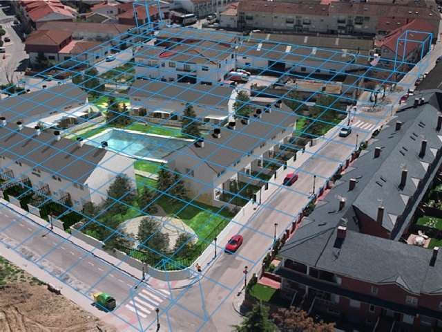

    Madre mía de mi vida, que complicaciones. Si no tienes camarizador, lo que yo haría sería crear un plano con algunas subdivisiones, ponerle una textura de rejilla a ese plano y extruir los cuadrados de cada esquina para hacer una especie de mesa invertida en wire.
    Luego cargaría la fotografía de fondo emparentada con la cámara e iría moviendo ésta y ajustándola para que coincidiera lo mejor posible con la perspectiva, posición y ángulo que tienen los edificios y el suelo con respecto a la mesa invertida.
    Algo bricomaniático, pero peor es nada.

    Pues eso Mars, lo mismo, pero tú patas arriba. O sea, que no deja de ser eso, una ñapa, sin el camarizador ese que tendré que investigar a ver lo que es, lo que tú dices bricomanía total, y no lo veo menos lioso o complicado.
    Lo que me despista un poco es lo de la textura de rejilla, y eso?

    Al aplicarle un material de rejilla puedes ver a la vez el objeto y la fotografía de fondo y utilizar las líneas guía de la rejilla para ajustarlas mejor a las líneas naturales de la fotografía (por ejemplo, las calles suelen ser paralelas entre sí, igual que las líneas de rejilla, ajustando la rotación para que casen tendrás una buena aproximación de por dónde van los tiros).

    Una prueba rápida a ojímetro (seguramente se puede apurar mejor el ángulo de la lente).

    Pues sí Mars, más o menos eso hago yo, pero en vez de crearme una rejilla utilizo la cuadrícula del visor como referencia, lo que pasa es que después de ver lo que has hecho yo diría que debe de haber al menos dos tipos de cuadrículas: las rectas y las torcidas. Gracias por molestarte. Saludos.
