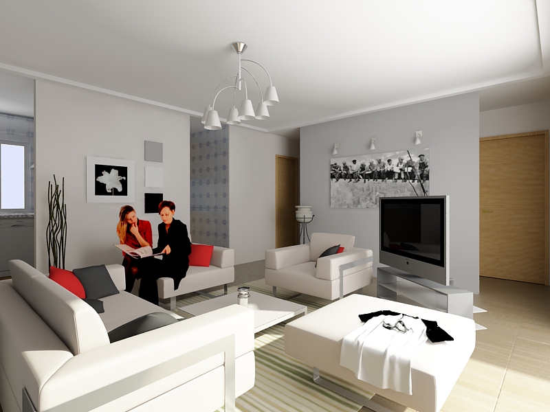

    Soy el hombre de los trabajos en proceso, madre mía que acumulación, bueno cuando vaya terminando con todos saturare trabajos finalizados.
    Pues esto lo de siempre, intentando mejorar conceptos de decoración como siempre me habéis recomendado, y bueno, en cuanto a la calidad del render la verdad es que no cambio mucho.
    Max + Vray 1.47.
    Ir + lc, sin HDRI, vrayplanes y spot direct.

    Supongo que lo primero que os parecerá horroroso son las personas, a mí también.

    Si, definitivamente las personas fuera ya. De todas formas, deberías de probar con Vray Sun en vez de una direct. Un saludo.

    Demasiado formal todo como para que estén sentadas las dos srtas sofistificadas en el brazo del mueble, y por lo mismo no pondría la playera, lo veo como un gesto innecesario, buen render, solo comprobaría algunos valores con la luz se está quemando un poco al frente, mueve los valores de la cámara tal vez el ISO o el Shutter Speed. Saludos.

    Bueno, como estaba un poco rayadete me he salido un poco de la línea y me he flipado con esta imagen, pero ya vuelvo al camino con todas las modificaciones que me habéis dado.
    Por cierto, Rappaniu, ahora ya no hay camiseta, sino una bandeja con copas.
