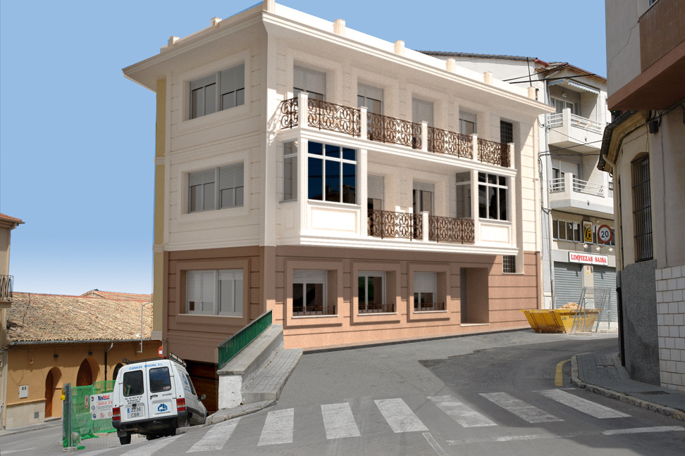

    Hola a todos, quiero comentaros el proyecto fotomontaje que llevo entre manos, está modelado en Rhinoceros 4 y exportado en formato (*.dwg) a 3ds Max 9, renderizado con Fryrender, la integración la he realizdo con la utilidad de cámara match del max9.
    El terreno donde va ubicada no es una proyección de la casa continua, por el tema de inclinaciones de los forjados y tiradas de estos con la vivienda de al lado.

    Ante todo felicidades. Me gusta mucho. Quizás en las persianas le pondría algún material más claro, pero me gusta mucho.
    ¿Podrías comentar un poco más sobre la elavoración de este proyecto? Gracias y enhorabuena.

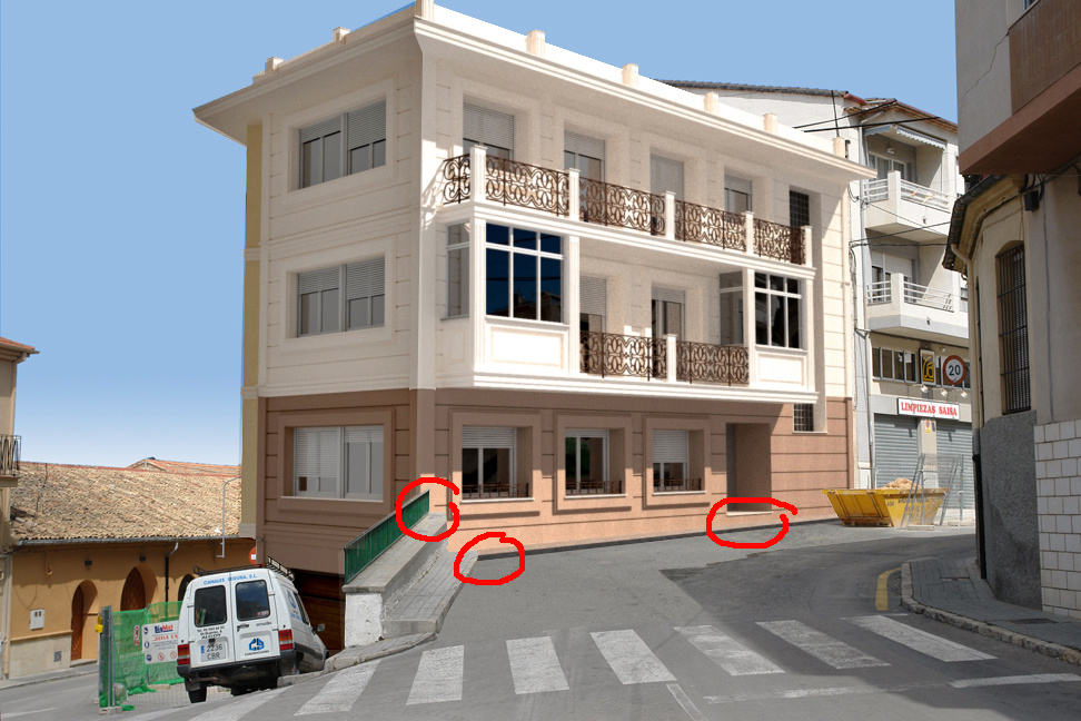

    Hola. Muy buena construcción, hay unos detalles que no concuerdan en tu montaje. No se define el anden o acera enfrente de la construcción parece que no existiera y si es, así como es de alto el acceso a la entrada.

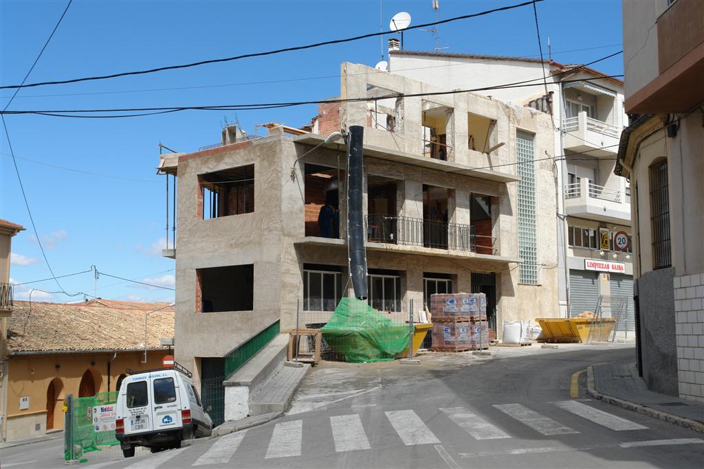

    Cafrerato, te fácil la imagen de base que tengo de referencía para poder hacer el fotomontaje, como verás no tengo puntos visibles para encajarla a la perfección, el escalón de entrada es así de alto, esa zona es pendienta hacia abajo y retranquea hacia dentro, no lleva la misma proyacción que la casa contigua.

    Gran trabajo Jordi. Pero acaba de limpiar los cables en la fotografía. Saludos. Luis.

    Hola tío lo que tienes mal es el angular de la cámara. En el forjado del primero se ve claro. Los puntos de fuga no coinciden. Lo tienes chupado teniendo la fotografía de referencia del edificio en construcción.

    Gracias a todos por los comentarios. Si, vértices, como bien dices falta posicionar bien la cámara, me hace falta más práctica con la cámara match, pero tenido la fotografía de referencía es mucho más fácil para clavarla, en tener un ratio me pongo a ello.
    Jmpimnen, manual de Fryrender no hay todavía hasta la realese 1, hay algún pdf, pero no manuales.
    Devista, ya la tengo limpia, muchas gracias por tirarme una manita, se agradece muchísimo.

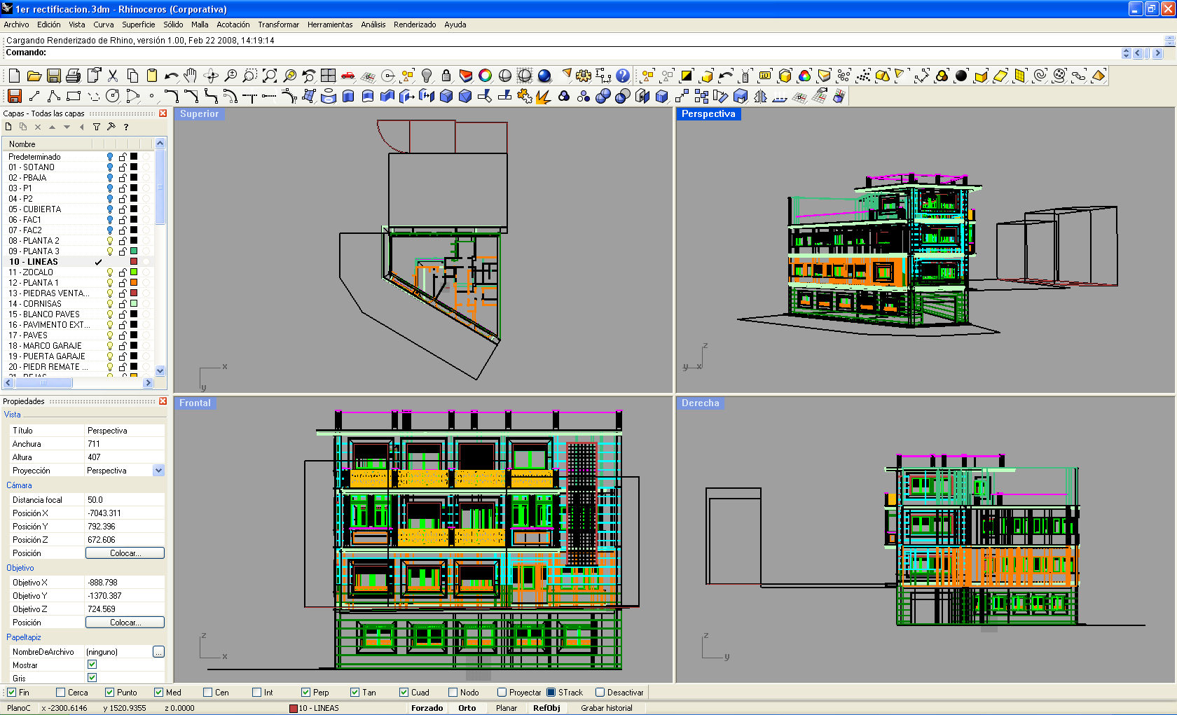

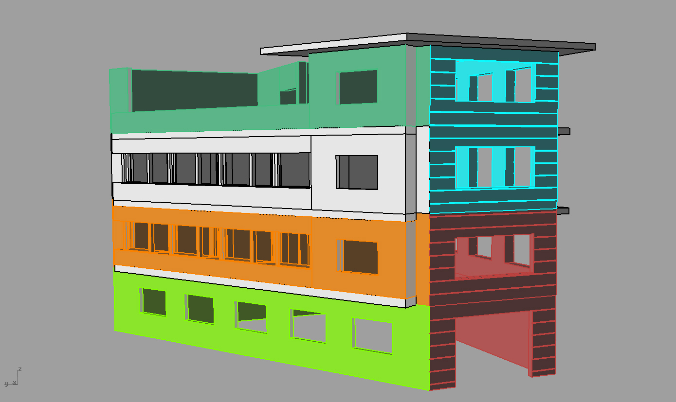

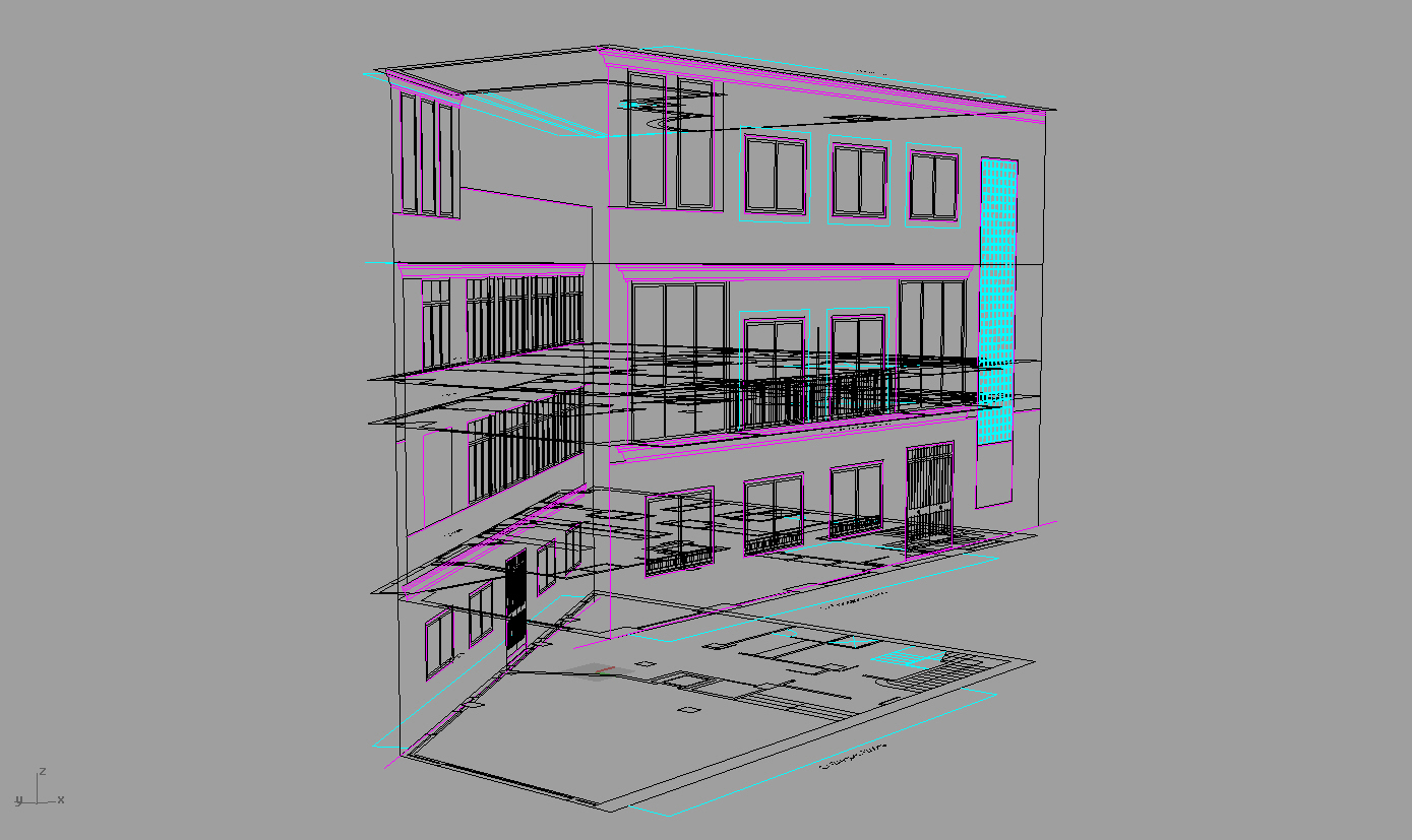

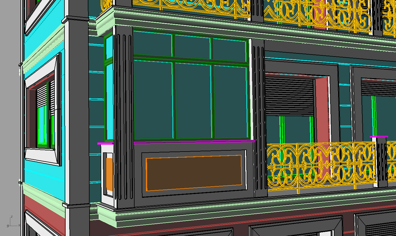

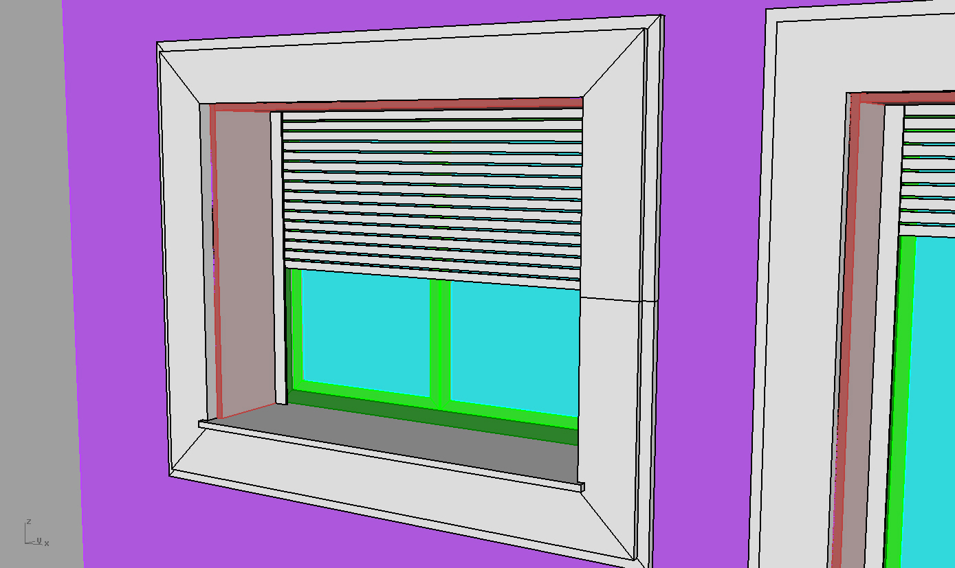

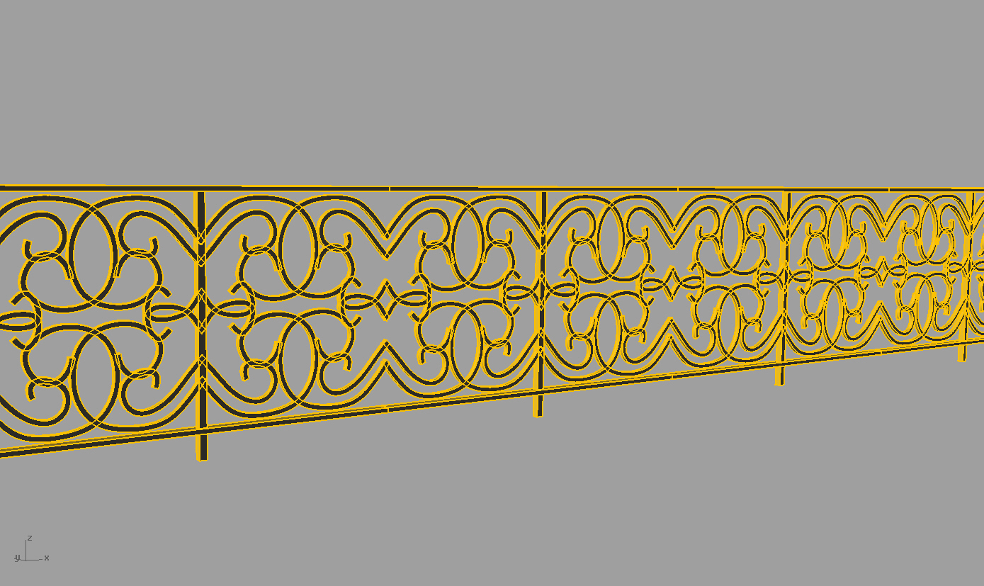

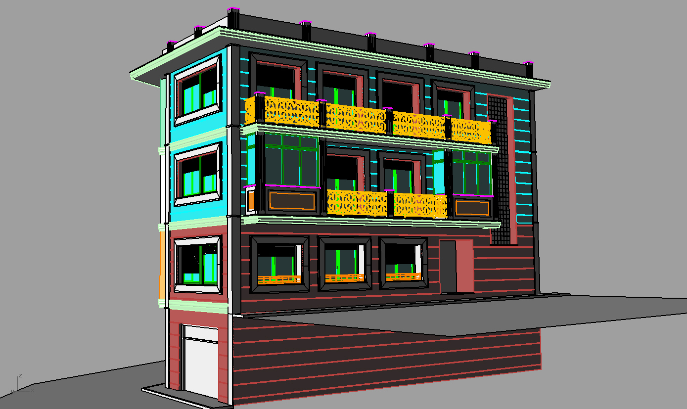

    Alonsem, te fácil unas capturas del modelado en Rhinoceros, para estos trabajo es una aplicación bastante rápida, te hago un breve comentario de construcción:
    1 - Colocación de planos 2d.
    2 - Montaje de capas y líneas de construcción (las líneas de los planos no las utilizo, solo las utilizo como referencia).
    3 - Una vez tenemos el modelo exporto a max utilizando el formato (*.dwg).
    Capturas.
