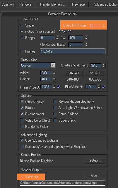

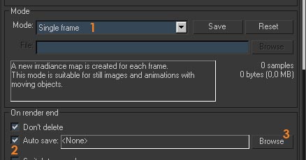

    I parte. Para calcular el Irradiance Map utilizando el Backburner, ya sea porque dividimos la imagen en Split scanlines (si no lo hacemos así, la imagen nos quedará a líneas con diferente iluminación) o porque sea una animación (que flicke) o las dos cosas (desastre).
    Pues para mí el mejor método es primero calcular el Irradiance Map antes de tirar el render con Backburner.
    Te vas a global switches y le das a dont render final image.
    Si es una imagen fija, pones los settings que tú veas en Irradiance Map, siempre y cuando marques el autosave y browse para guardar el mapa.
    Si es una animación, guárdalo con el modo incremental add todo current frame, cuantas más pasadas le des(min, rate y max rate), mejor te va a quedar el mapa.
    Para economizar tiempo tampoco tienes porque calcular el mapa para todos los frames (depende de la animación).
    Render/common parameters/ every nth frame.
    Y si tenías activado el save file en render output desactívalo.
    Una vez que tengas tu mapa guardado, pues ya en el modo Irradiance Map lo cargas desde from file y ya haces todos los pasos del tutorial de arriba, acuérdate de volver a poner como estaban todos los settings (desmarcar dont render final image, hacer el render de todos los frames y guardar la imagen final en algún sitio).
    En el caso de que tú ordenador no de para calcular el irradiance de toda la escena, entonces es mejor lo que dijo antes Diego, en el network job assigment, al marcar Split scanlines y después define, pon algún valor en overlap (que se note más o menos dependerá de la escena).
    Puf este tutorial, mucho más cutre la verdad.
    Miniaturas adjuntas Miniaturas adjuntas tuto1.jpg   tuto 2.jpg   tuto 3.jpg   tuto 4.jpg
    Última edición por PAULA; 16-06-2008 a las 18:23

    No he conseguido guardad el Irradiance Map antes, algo falla, pongo los setting, luego renderizo y lo guardo o cómo? Saludos.
    Fíjate en la imagen que hay debajo de.
    Lo tienes con números y todo.
