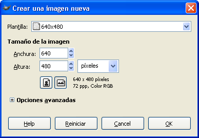

    Por lo tanto, abrimos al programa y creamos un documento nuevo.

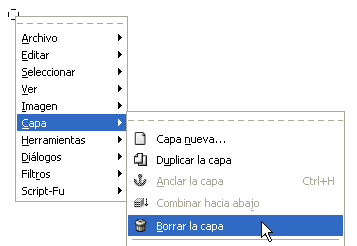

    Luego hacemos click derecho sobre el escenario y vamos a capa -> borrar la capa.

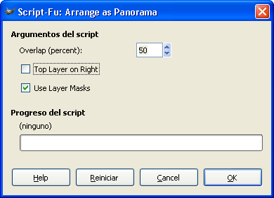

    Ante lo cual se nos aparecerá un cartel con un par de opciones.
    Modificando los valores de overlap haremos que las partes de mezclen más o menos para formar la imagen final. Es cuestión de jugar con los valores para encontrar una fusión congruente.
    El plugin arma la imagen final en base a cómo se importaron las tomas al escenario. En caso de tildar la opción top layer on right, la imagen puesta en la capa superior será que formara la parte derecha de la panorámica final.
    Una vez que le damos ok el proceso comenzara, dependiendo de la cantidad de imágenes y su calidad tardará más o menos tiempo.
