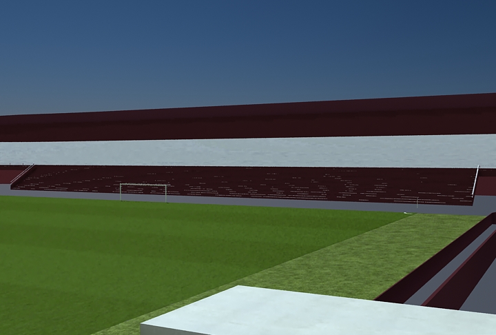

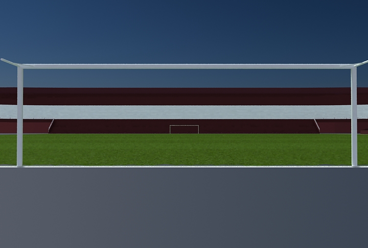

    Este es el modelo donde quiero aplicar esta imagen:

    Nota: alguien sabe de qué manera puedo mejorar esas manchas que se ven en algunos escalones? Los escalones tienen 2 texturas diferentes, una frontal (granate) y otra superior (cemento).

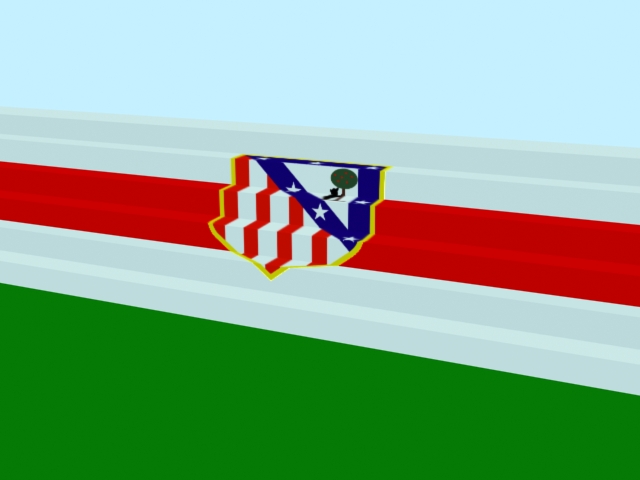

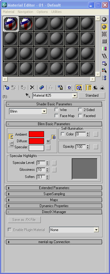

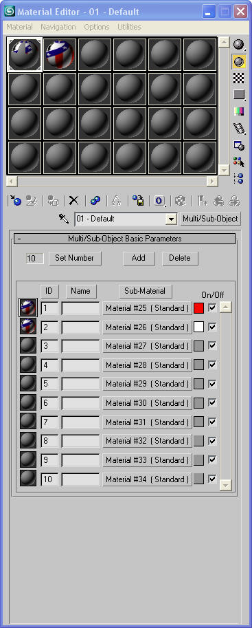

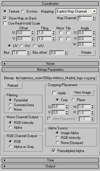

    Bueno te explico. Tienes un multisubobject, con 2 i, d, una roja y una blanca por ejemplo. Ahora en el Diffuse de cada una de ellas, le pones el mismo ikono (logotipo, dibujo, escudo) este ikono tiene que tener alpha, para que no salga el típico marco de la fotografía, y en las gradas, tienes que ponerle un UVM mapping planar, sitiándolo de tal forma que proyecte el mapa donde tu quieres, a la imagen del ikono le quitas los tiles para que no se te repita la imagen. Aquí te dejo unas capturas para que te ayuden a comprender lo que explico.

Nombre: ejemplo.jpg
Visitas: 225
Tamaño: 76.1 KB
ID: 71386   Clic en la imagen para ver su versión completa.
Nombre: ejemplo_textura.jpg
Visitas: 428
Tamaño: 89.2 KB
