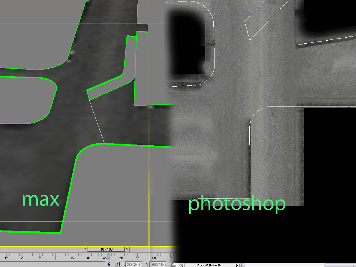

    Hola tengo un problema realizo en Unwrap y todo bien cuando exporto (text porter) a Adobe Photoshop todo bien, pero cuando asigo el material en 3dsmax me sale muy raro como que estirado y sin textura, pero en Adobe Photoshop luce bien alguien me podría ayudar, les dejo una imagen.

    Recuerda que siempre tienes que incluir el modificador UVW map en el objeto para poder controlar la forma en la que se proyectara la textura creada.

    Has probado a hacer un render rápido a ver cómo se ve. Es que me da que de lo que te quejas es del tamaño de textura en el visor, que sin drivers específicos está limitado a 512 por 512.

    La textura esta allí, como dice Nessito parece ser un problema de la configuración del driver, mira esto: foros 3dpoder. - Ver mensaje individual - __blueprints__¿cómo conseguir que se vean guay? .

    Muchas gracias por sus aportaciones solucionado mi problema eran los ajustes que me marcaron gracias y saludos.
