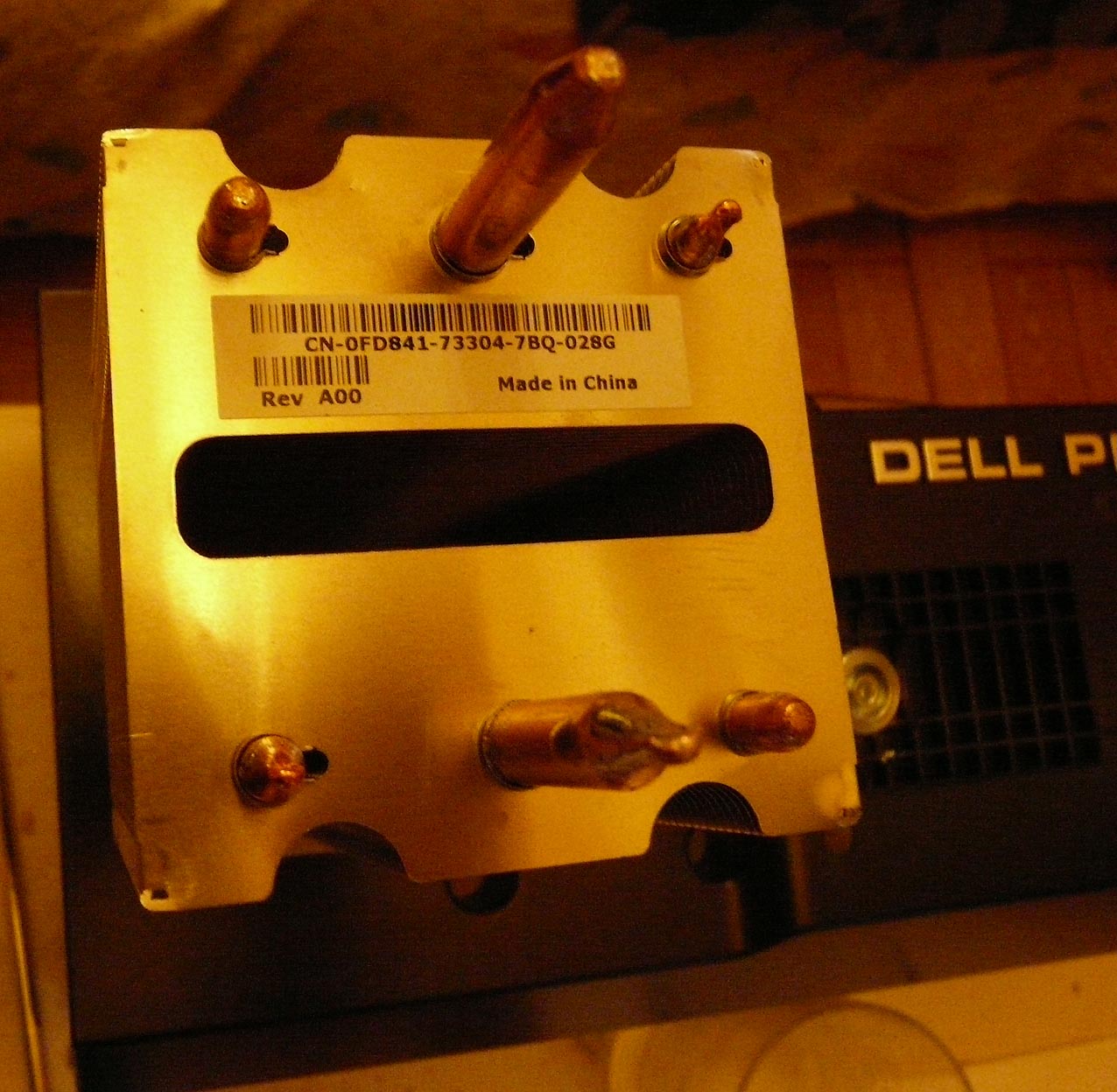

Hola, hace poco adquirí un Dell Precision t7400 con un solo procesador. Al poco de tenerlo decidí ponerle el segundo procesador. Como Dell no da soporte para ampliaciones lo hice por mi cuenta. Compre el procesador y un disipador thermalrigth hr-01x.
El caso es que este disipador no me convence ni por capacidad de disipación ni por tamaño, es mucho más grande que el disipador de Dell y me obliga a tener quitada la pieza de plástico que tunela la ventilación, con lo cual la temperatura sube entre 5 y 10 grados. La situación es soportable, pero no es la ideal.
Alguien sabe dónde conseguir un disipador Dell para Xeon con zócalo 771? (adjunto fotografía) o uno similar?
Otra pregunta, al poner el segundo procesador a un Dell lo reconoce automáticamente o hay que tocar algo en la Bios? La verdad es que no he notado diferencia apreciable de rendimiento. Gracias colegas por ayudar a este novato.
