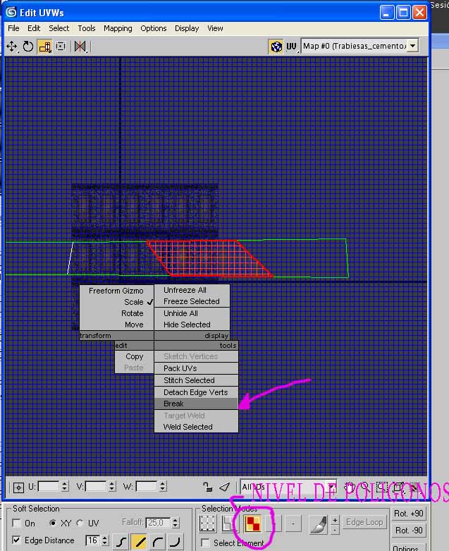

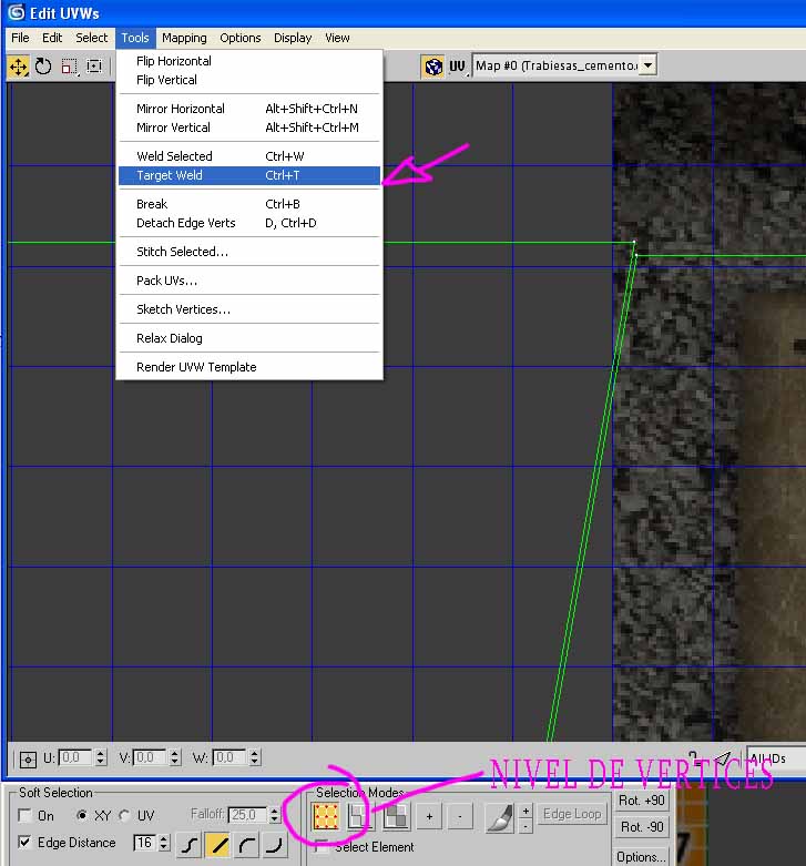

    Bueno en primer lugar este es mi primer mensaje y un hola general, aunque me imagino que este no será el sitio, pero quiero responder a Prada. Yo también he tenido que pasarme del XSI al max a la fuerza así que, me solidarizo contigo.
    1-para colapsar vértices en 3dsmax debes ponerte a nivel de vértices y hacer un target weld que hace las funciones desnap, arrastras el punto a donde quieres colapsarlo y listo.
    2-cuando creas subproyecciones en 3dsmax con el break a nivel de polígonos se te ponen también los colores por dónde debes unirlo.
    Espero que te sirva. Saludos.
