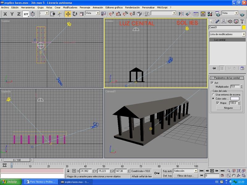

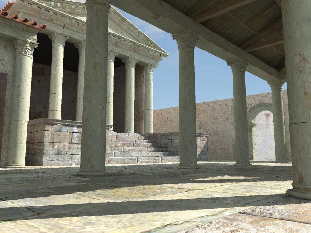

    Yo uso un sol IES, con sombras Vray, y cuando hay que intercalar espacios en sombras, (como un pórtico o una entrada profunda), me he dado cuenta que añadir una luz cenital, deja ese espacio sombreado con una luz bastante guapa sin afectar en exceso las zonas directamente iluminadas.

    Carpetano, perdona pero no he entendido eso de la luz cenital, ¿Qué tipo de luz has puesto y donde la has puesto? ¿podrías concretar un poco?

Nombre: sol_ies_luz_cenital.jpg

    Siempre he escuchado que el IES Sun y el Daylight system dan multitud de problemas con el Vray y hay que tener cuidado con las configuraciones y un montón de cosas.
    Y lo de poner una luz cenital del 3ds Max? Jamás he visto nada igual, teóricamente esa luz se usa para activar la radiosidad del 3ds Max, pero con Vray no tengo constancia de que funcionara, porque no tiene mucho sentido, esa luz es como el environment de Vray.
    En fin, de las cosas más raras que he visto sin duda.

    Dideje: sinceramente no he atendido a ningún criterio teórico para la colocación de estas u otras luces, fui probando con unas y otras según necesidades puntuales, en un momento salió un buen resultado y no me pregunté si eran compatibles o no. Vaya, quizás con este experimento de clonación transgénica esté desvirtuando la raza original de las luces Vray, y estoy traspasando las fronteras de lo moral y ético, no sé. Dideje, mi pregunta entonces es, que luces son las más idóneas para exteriores de estas características, un saludo amigo.

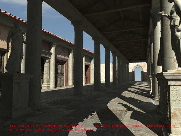

    He quitado la luz cenital, pero dejo sol IES, subo skylight y dark multiplier a 1, 5, parece que también me convence, Dideje, que problema tenemos entonces con sol IES, yo no veo ninguno, es más, el color de luz solar que tiene favorece el tono del render. Si te parece bien, traslado a estas imágenes la estimación paramétrica que tú consideres, y si ayuda a muchos que quieren optimizar sus renders exteriores, mejor que mejor. Gracias de nuevo Dideje.

    Carpetano, tampoco estoy muy informado sobre los problemas que da el sol IES y demás sistemas de soleamiento del 3ds Max, cuando vi que era un coñazo desestime usarlo. Creo recordar que el principal problema venia de la intensidad, con una intensidad real en lx salía todo absolutamente quemado y tenías que crear un control de exposición con el Color Mapping, usando el bright y el dark para ajustarlo, tampoco las unidades del Color Mapping iban cómo van normalmente y hacían una equivalencia extraña que no recuerdo.
    En esa escena que intensidad tiene el IES Sun? ¿es una intensidad real? Ten en cuenta que al ser luces fotométricas lo que estamos diciendo es que son físicamente correctas, la intensidad solar en un día normal creo que va de 50000 a 80000 lx o una cosa así, hablo de memoria, si tú la has tenido que bajar para que no se queme nada a valores no físicamente correctos no estamos haciendo nada. Una práctica habitual es usar un Daylight system que configuramos a mano poniendo la hora y el sitio donde estamos, esto se hace simplemente para ver la posición del sol, después se pone una luz direccional con objetivo siguiendo esa dirección y listo. Para exteriores yo siempre uso luces direccionales.
    Parece ser que el nuevo Vray que están preparando tiene una opción en el environment que es Sunlight y que algo tiene que ver con todo esto que estamos hablando, de momento viene desactivada así que ha esperar que la activen para ver para qué sirve, saludos.

    Evidentemente, bajo la intensidad de Sun a 2200, la falta de información me lleva a pensar que este tipo de luz es más conveniente que otras para Vray. Te voy a hacer la pregunta de otro modo Dideje. ¿Qué tipo de luz usarías tu para una escena así?
    Antes usaba un direccional, quizás sea la opción, trasladando los parámetros de color de foco del Sun, no sé. De todas formas, gracias por decirme lo que no hay que usar.

    Carpetano, yo no te digo que no uses el sol IES pero está claro que tú forma de usarlo no es la correcta y seguro que es por la incompatibilidad con Vray. Extraído de la ayuda del 3ds Max.
    La intensidad típica en un cielo claro es de 90.000 lux aproximadamente.
    Así que eso te digo, no sirve de nada usar sol IES que es físicamente correcto y ponerle 2200 lux que seguro que equivale a una bombilla. Yo usaría una direccional para esa escena y tu estrategia de trasladar el color a la nueva luz es lo mejor (incluido lo de la dirección de la luz si quieres ser más preciso). De todas formas, no sé si el resultado variara mucho de tu fake sol IES y si no te dado mayores problemas pues tú mismo, saludos.

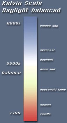

    Bueno, he estado buscando cosas y aquí tengo una tabla con colores que más o menos puede servir para algo, estaría bien hacer una escena pequeña y hacer un serie de renders según horas del día, desde el amanecer hasta el atardecer, viendo sobre todo intensidades del skylight, Sun y colores respectivos (Vicente, supongo que físicamente tienes razón, pero igual si necesitamos teñir el color del sol también, no sé).
    Bueno, saludos y a ver si tengo algo de tiempo y preparo algo rápido, o si os animáis podéis ir empezando, seguro que nos viene genial, saludos.
