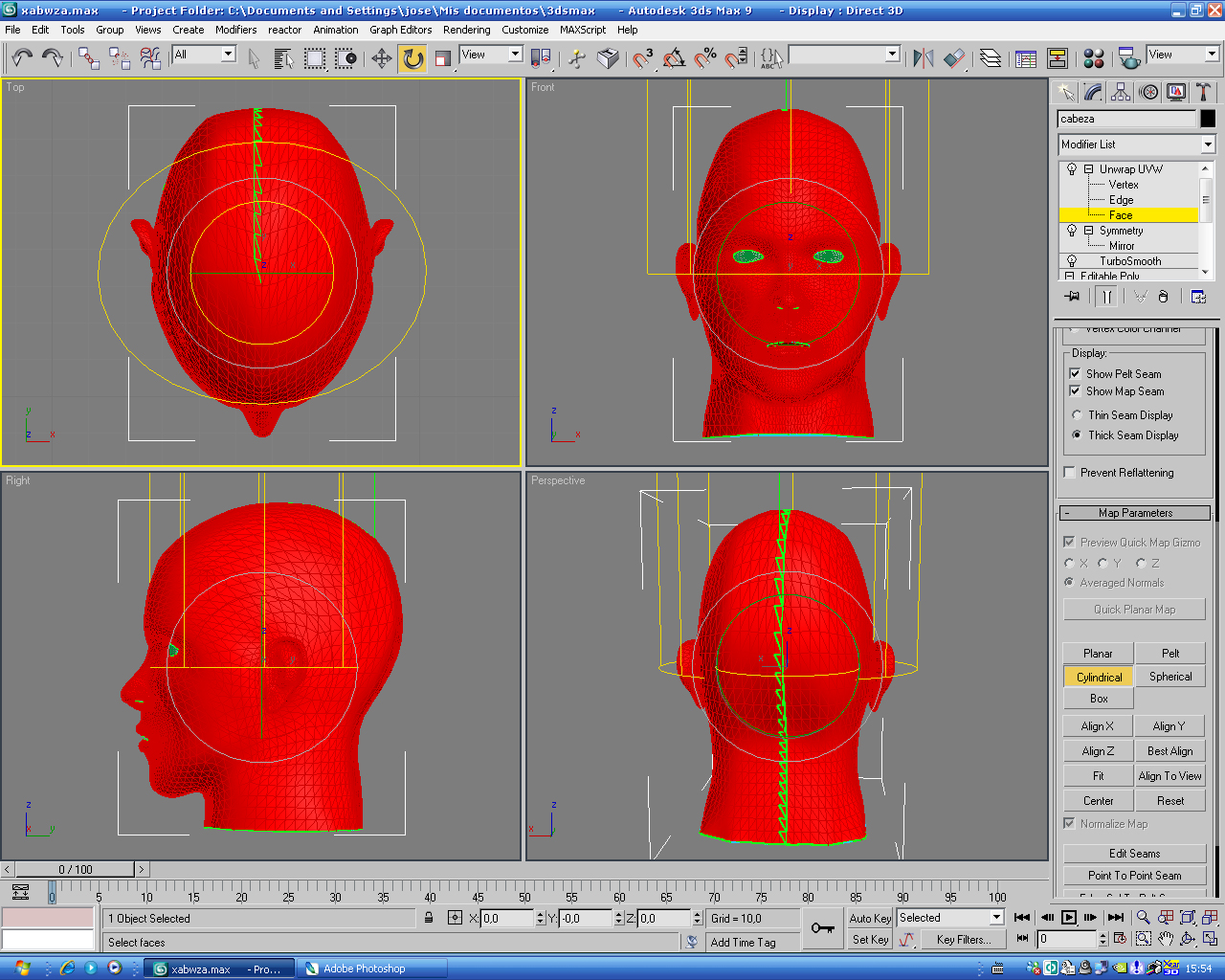

    Hola a todos, ya hace casi un mes que empecé con 3ds Max y voy haciendo alguna cosa que otra, como ya os dije empecé de cabeza con el modelado orgánico y gracia a varios tutoriales he podido crear lo que se parece a una cara.
    Mi pregunta es que no sé cómo texturizar la piel, igual es demasiado difícil para mí nivel, ni idea, pero me gustaría intentarlo.
    Si sabéis de algún video tutorial agradecería que me lo pasarais.

    Hola joaljoal. Te dejo un minitutorial que te he hecho de cómo texturizo yo las cabezas. Seguro que habrán muchos modos y gente que te expliraría formas mejores, ya que yo soy un novato, pero humildemente te ofrezco mi ayuda.
    El tema es:
    1- Añades el modificador Unwrap a tu modelo.
    2- Seleccionas todas la caras desde el modificador y en el submenú map parameters seleccione cilíndrical.
    3- Rotas la selección hasta un punto por el cual el corte sea más o menos limpio (yo siempre selecciono por la nuca).
    4- Entras en edit en el submenú parameter.
    5- Si el corte está bien hecho ya puedes renderizar el mapa que más tarde tendrás que pintar en Adobe Photoshop o similar, si por el contario el corte es malo puedes editarlo desde dentro, pero mi consejo es que te líes lo menos posible.
    6- Pintas a tu gusto en Adobe Photoshop o pones una fotografía basándote en tu malla.
    7-aplicas el material que previamente has creado y. Tachan.
    Vuelvo a repetir, que soy un novato, pero si te puede servir de ayuda me alegraré un montón. Saludos a todos.

    Muchas gracias ahora mismo me voy a poner, ya te contare. Hoy he podido texturizar el ojo con una textura que me baje de internet y la verdad que queda más o menos bien.
