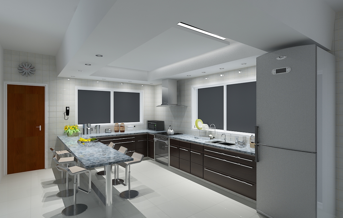

    Hola, bueno aquí dejo este render, me gusta cómo quedo, pero lo publico así, sin fotografía detrás ni nada para que me digan que piensan, así le doy el toque final. Y algo más oscura quedaría mejor y las luces se notarían más creo, ¿no?
    Bueno lo dejo acepto críticas sugerencias y lo que tengan.
    Max9-Vray rc5-yo. Saludos, y desde ya muchas gracias.

    Hola. Me gustó mucho el render. Yo soy nuevo aquí y estoy aprendiendo de ustedes. Personalmente no tengo crítica para tu imagen ya que mis conocimientos aún no son buenos, y por lo tanto mi ojo critico tampoco.

    Bueno una de las pegas que le veo es esa pedazo de nevera, no os parece gigante, bájale el tamaño para que tenga una altura real.
    La iluminación deberías de trabajarla bastante ya que no queda demasiado realista.
    Posdata: siento si parecen críticas, pero son solo consejos, espero que sean constructivos para que termines la escena con un acabado profesional.

    Deberías activar el sub píxel mapping, para que no tengas esos fallos en los reflejos que casi llegan al blanco.

    Qué tal Malexicar? Tiempo sin ver un trabajo tuyo, se nota que has mejorado mucho. Hay algunas cosas que te comento de tu render.
    El material de la nevera y de la campana de la cocina se verán mucho mejor si les subes las subdivisiones ya que te eliminara mucho ese ruido, 30 a 50 son valores que suelen arrojar resultados buenos.
    Me parece que la combinación de colores debes trabajarla un poco, sé que muchas veces esto depende del cliente más que de ti, pero si es un trabajo personal, trataría de crear mayor armonía entre los elementos de la escena ya que esto beneficiara en gran medida el resultado final.
    En cuanto a la iluminación no considero que este tan mal como mencionan, supongo que, es una escena de noche ya que no veo luz entrando desde afuera, solo luces puntuales (ies supongo) en el techo, así que, con el fondo correcto se debe ver bastante bien.

    Hola Malexicar. Muy bueno el render, lo único que a lo mejor tanta limpieza canta demasiado. Yo intentaría ensuciarlo un pelín.
    X lo demás esta de lujo.

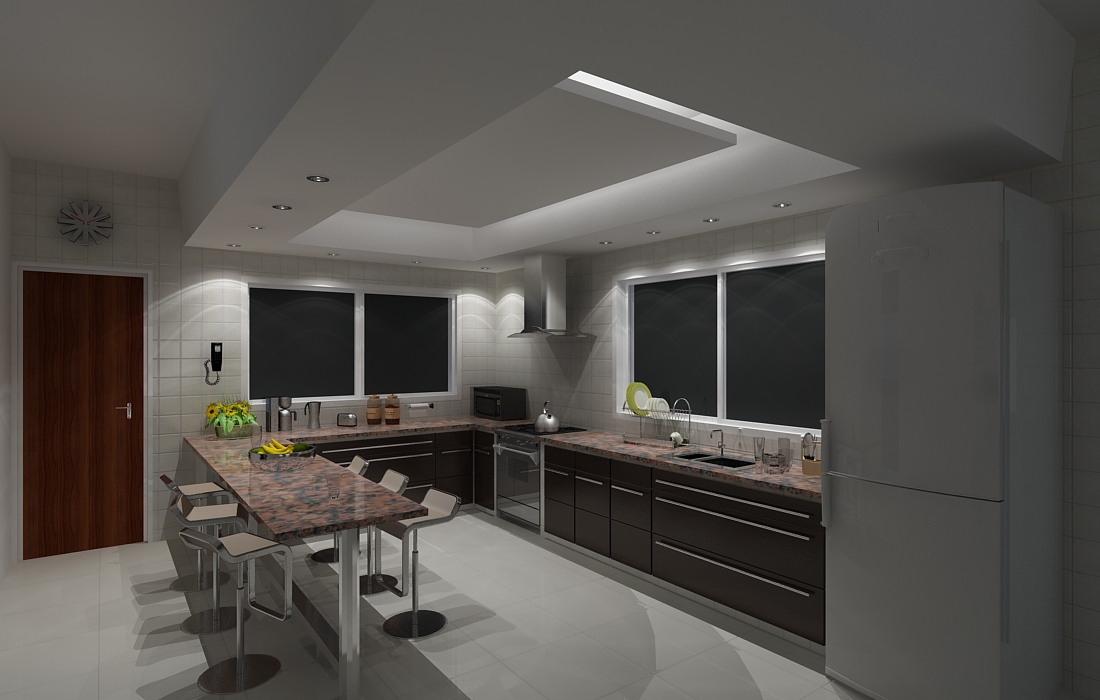

    Buenas. Oscarrepol: gracias por tu comentario. Sirkain: tendré en cuenta tu opinión, creo que la heladera (nevera) está un poco más grande de lo normal, solo un poco gracias.
    Gonzalo: gracias por tu comentario, ya se lo active.
    Arqnet: gracias, tu sabes por que.
    Román Molina: gracias por tu comentario. Voy a rever lo de las subdivisiones, y aún sigo buscando un fondo correcto, aunque en la ventana de la derecha ira una parrilla, ya que es parte del proyecto. La iluminación creo que en este mensaje nuevo mejoro un poco.
    Y gracias por el comentario hacia el gran amigo,hf.
    Pety pan: gracias por tu opinión, la tendré en cuenta. Saludos, amigos gracias por todo, y subo otro render faltan detalles como que se vean prendidas las luces, el fondo, y seguramente algunos otros detalles que ustedes me harán saber, or ahora hice estos cambios espero que guste. Saludos y gracias por todo.

    Hola Malexicar, se ve mejor la escena, los colores combinan un poco más. Me parece que no les has activado las sombras Vray a las luces IES que tienes en este render, se ven un poco duras. De resto lo que ya te han mencionado de la nevera y a ver esos cambios. Saludos.

    Buenas. Gracias Román, las.ies están activadas, las sombras, igual ahora le hice unos cambios, pero tengo que eseperar que renderice, ya saben con que trabajo. Saludos y gracias, y si hay más críticas serán bienvenidas.

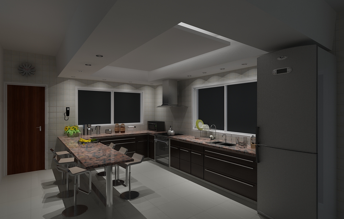

    Buenas, arregle unas cosas que me habían dicho, (heladera, etc), prendi las lámparas, pero sigo sin encontrar el fondo adecuando, si quieren facilitarme alguno lo agradeceré mucho. Ahora que voy a tener un rato más de tiempo, y un poco más de ganas de mejorar lo que pueda la imagen le voy a hacer unas cosas en cuanto a decoración, a diseño ya no lo puedo tocar, ya que no es mío. Saludos y desde ya gracias por sus comentarios y ayuda.

    Hola, soy nuevo en foro3d, hay trabajos bastante buenos como esta cocina. A cerca del fondo, si le metes un fodo diurno, entonces deberás arreglar la iluminación ya que entrara luz desde afuera. Si lecolocas un fondo nocturno la cosa puede ayudarte ya que el exterior se verá oscuro y no perderá la magia que tiene tu cocina. Bueno esa es mi humilde opinión.
