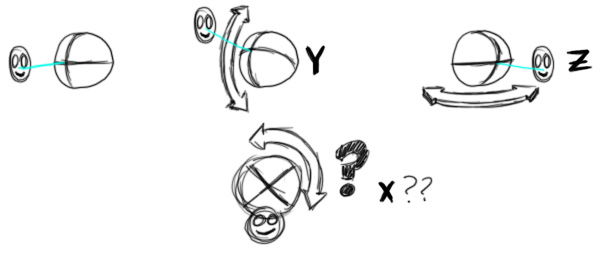

    El problema que tengo es que haciéndolo así, ¿cómo podría hacer que la cabeza se incline hacia los lados? Pues al aplicarle está restricción mira al helper, pero no sé cómo manipular el eje que falta.
    Cuando digo inclinarse me refiero a, ladear la cabeza. El look at controla la orientación del objeto en dos de los ejes, pero cómo puedo manejar el eje restante?

    Gracias, chicos. Seguramente me incline por la opción que propones, IkerClon, aunque tengo que mirar si me serviría, porque yo pretendía que funcionara el look at y el otro al mismo tiempo. A ver si os puedo subir un dibujo explicando el problema.
Nombre: problema.jpg
