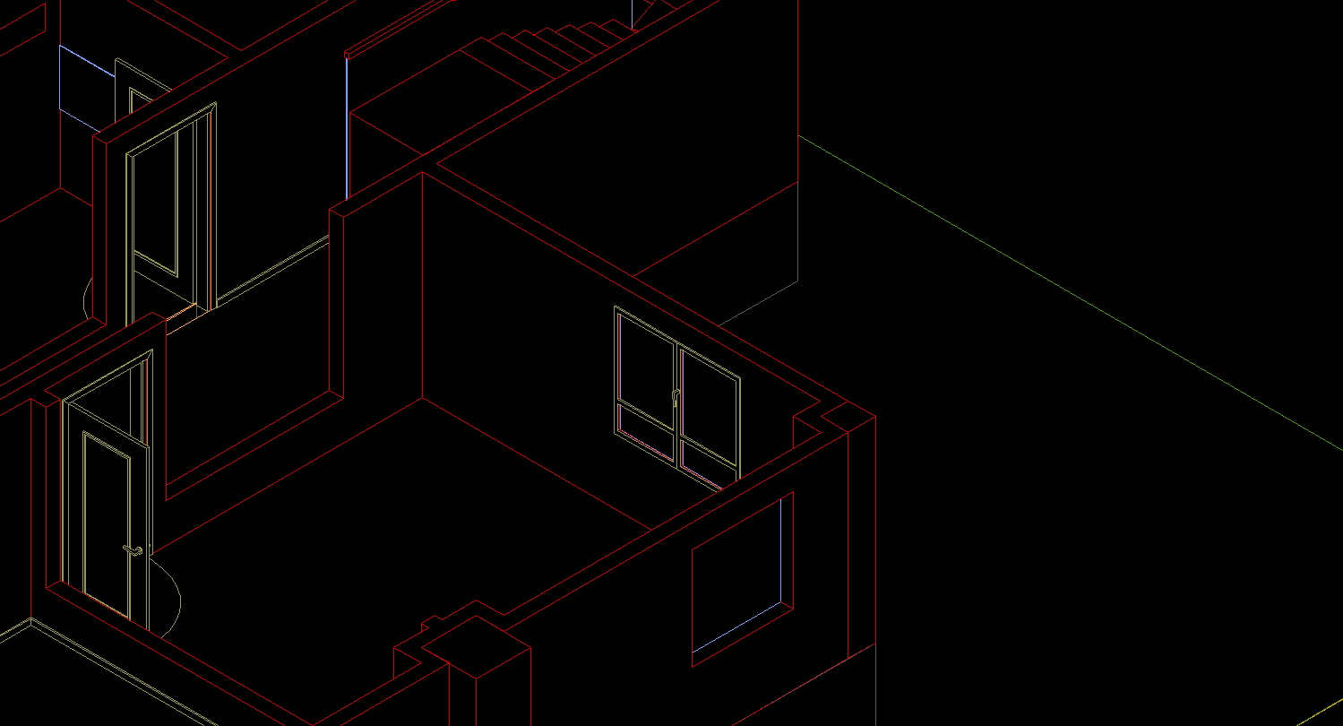

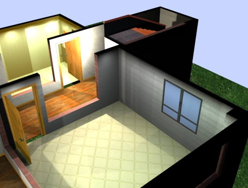

    Proba exportando todas las capas que tienes en AutoCAD, a formato (*.3ds).
    Si usas 3d Studio. Hay algunos programas que tienen la posibilidad de poder importar archivos dwg y dxf. Puedes importarlos como bloques en c/capa y después poder asignarles materiales, luces y cámaras.
    Te mando unas muestras para que veas.
    Espero haberte podido ayudar en algo. Un saludo.
