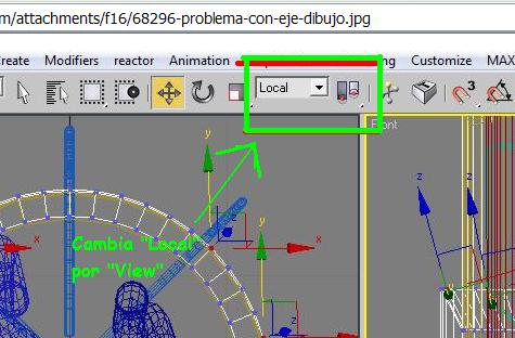

    Hola a todos, seguro que a alguno os ha pasado y es alguna tontería. Veréis, tengo el eje normal, pero al usar el working pivot y volver al uso normal (sin el working pivot) el eje ya no está alineado con la vista (creo que es con la normal), ncima cada vértce/arista/loqueseleccione tiene su propio eje (ver imagen). Más raro es que se solucione sólo (vuelva el eje de siempre) si reinicio el 3ds Max.
    Pulsando x desaparecen los ejes y al volver a pulsar reaparecen siguiendo estando raros.

    Prueba con esto.

    Sí, funciona ya normal. Muchas gracias, estaba harto de tener que abrir y cerrar el max cada vez que usaba el working. Gracias Berlín.
