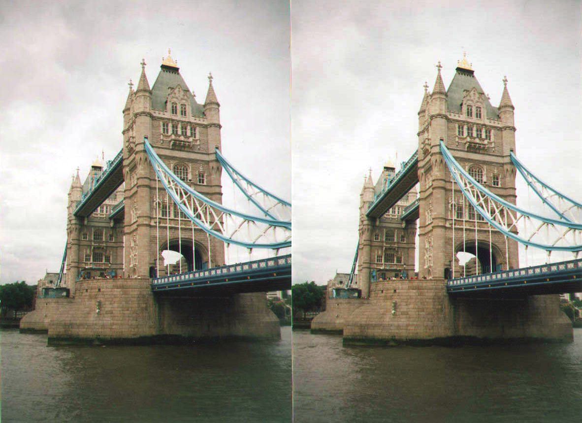

    Una vez escaneada la imagen y recortada la escena para que haya una perfecta coincidencia en el campo abarcado, coloco ambas en un mismo archivo en el mismo orden en que las tomó tal cómo se presentan en el ejemplo propuesto (ejemplo.jpg).
    En ella, la imagen de la izquierda se corresponde con la que vera luego el ojo derecho y viceversa. Esto se debe a que en el cerebro las vías nerviosas ópticas se entrecruzan.
    Cualquier imagen obtenida siguiendo el proceso mencionado serviría, pero puede usar este ejemplo del puente de la torre de Londres.

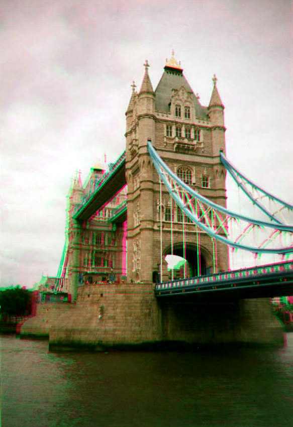

    8-con la herramienta mover desplace la imagen verde sobre la roja hasta hacer coincidir ambas en algún objeto de la escena que esté a una distancia media (en nuestro ejemplo, la torre más cercana al observador).
    9-acople la imagen usando el menú lateral de la ventana de capas o usando el comando capa> acoplar imagen y rencuadre la escena recortando los bordes rojizos o verdosos que sobren en los laterales.
    10-ajuste el contraste general de la imagen usando el comando imagen>ajustar>niveles automaticos <mayúsculas.-Control.-l>. Póngase las gafas bicolor y disfrute contemplado su imagen 3d a todo color.

Nombre: Towerbridge.jpg
Visitas: 5600
Tamaño: 187.5 KB
ID: 66675   Clic en la imagen para ver su versión completa.
Nombre: Imagen final.jpg
Visitas: 4699
Tamaño: 145.4 KB
