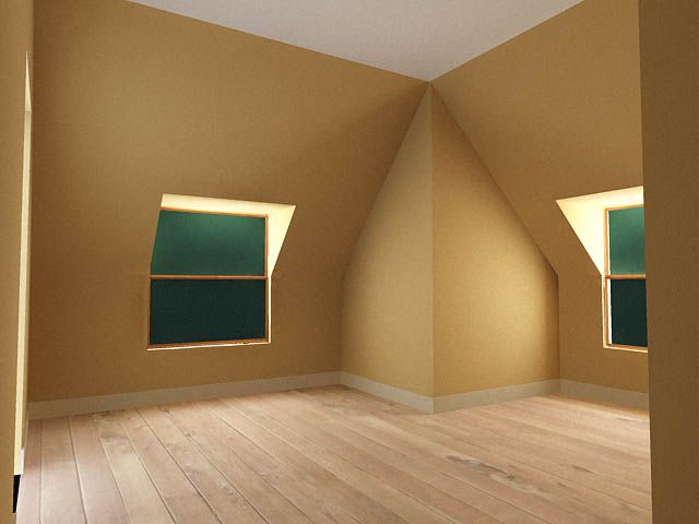

    Como puedo evitar que las entradas de luz se quemen.

    Modela un extintor y lo cuelgas cerca. (Es una broma, no sólo de renders vive el Homo Blendus). Pasapalabra.

    Vaya, no en serio, no logro dar con los parámetros para poder lograr una buena iluminación sin quemar las entradas.

    Dice la leyenda que si repites mentalmente Dideje, Dideje, Dideje, Dideje, Dideje, Dideje, Dideje delante de un espejo con la luz apagada, éste aparece y te resuelve el problema. Prueba a ver.
    Te dirá algo como que le bajes la intensidad a los rebotes primarios y pongas más rebotes secundarios.

    Pon como tipo en el Color Mapping del Vray Hsv y no linear, así logras mantener la intensidad de los colores y no se queman las entradas.
    A todo esto es Vray ¿no? Suerte.

    Si usas vraylights en los huecos las colocas por dentro o bien excluye los lados de la ventana para que no te sobre ilumine. Por supuesto el Color Mapping lineal lo descartas. Saludos.

    Gracias Dideje creo que he resuelto el problema.
