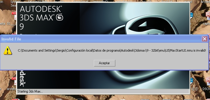

    Problema al iniciar el 3dsMax 9
    Hola a todos, tengo un problema al iniciar el programa 3dsMax 9 me sale este ventana que adjunto y la verdad no sé por qué ocurre eso el programa anda bien y de un día para el otro me salió esta ventana y no me deja usar el programa.
    Si alguien puede ayudarme a solucionarlo o a entender cuál es el problema estaría muy agradecido con ustedes. Gracias nuevamente. Saludos a todos. Manifiesto.

    Lo que tienes es un problema al cargar la interfaz gráfica de 3dstudio, si lo reinstalas o si puedes copiar el archivo que te dice en el mensaje de error y sustituirlo te funcionara correctamente, lo que ocurre es que intenta cargar las ventanas de 3dstudio y el archivo o no está o esta dañado.
