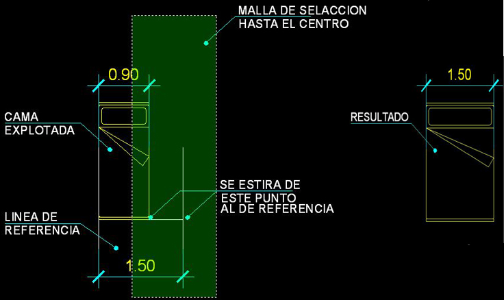

    Debe ser AutoCAD ¿verdad? La forma que dice 3ds9 es buena, pero es una forma más avanzada. Recuerda que si la cama es un bloque se debe explotar, y el estirar lo tienes que tomar en el centro.
    Te dejo la imagen para EU veas cómo se hace y el archivo en CAD con las dos camas.
    Si no era en AutoCAD avisa para ver en qué programa es y te ayudamos.

    Si la cama es un dibujo cualquiera usa el comando stretch. (como te dice Edian). Si es un bloque no es necesario explotarlo, usas refedit y después usas stretch (siguiendo con lo de Edian).
    Y también puedes escalar el bloque solo en el eje y o x depediendo de cómo esté orientado.
    También podrías crearlo como bloque dinámico para que solo seleccionando alguna de sus pinzas lo estires.
    Todo esto es siempre y cuando uses AutoCAD.
