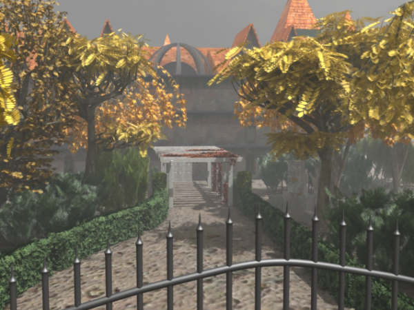

    Bueno, sé que se me va a bombardear a críticas (constructivas) sobre lo mal que están mis trabajos () soy consciente de ellos, pero me gustaría alguna crítica para aprender por dónde debo atacar para mejorar la escena en general.
    Son 2 renders: el nocturno es iluminación normal con Vray (para una escena de animación) y el diurno es iluminación avanzada en Vray también.

    Las hojas de los árboles, demasiado rectas, los muros de hojas poco saturados, el barro, textura grande y pixelada, la verja, parece de plástico, trata la textura con Bump, y trabaja una textura más homogénia, en el exterior todo está más abierto a cambios aleatorios de la naturaleza. Las formas del edificio tienen prestigio, pero la textura demasiado naranja, un consejo, ilumina con Vray Sky. Va a mejorarte la escena un 30%. La neblina da un toque muy bueno a la escena no obstante.demonios con este cielo y esta luz cómo se te ocurre poner tanta saturación de naranjas en los tejados?
    Falta integración (al menos en la de día). Un saludo.

    Woau. Genial. Y yo que no sabía por dónde tirar. Mil gracias. Eso lo hace la experiencia (es que yo sólo llevo con esto del 3d un mes).

    Por ahora he hecho algunas de las cosas que me dijo bluebubble (el barro, la verja y la textura naranja del edificio). No esta tratado con Adobe Photoshop ni nada por que va a ser una escena para una animación (en ese sentido si que he empezado por el tejado).
    Luego cuando haga todo lo volveré a poner y, ya cuando lo termine, empezaré con Mental Ray (aunque yo pensaba que era igual de complicado que Vray).
