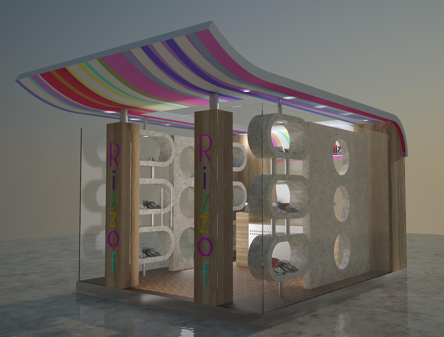

    Hola cómo va, quería consultarles a ver si me ayudan a bajar los tiempos con esta imagen, está hecha con 3ds Max 9 y Vray 1.5, tiene 800 por 600 y me tardo casi 2horas y media, tengo un Core 2 Duo con 3 Gb de Ram y encima lo puse con render distribuido con otra máquina en red que es igual, les dejo la imagen y el seteo, saludos.

    Pues lo vas a tener difícil, para bajar tiempo lógicamente tienes que sacrificar calidad o resolución. Si lo quieres utilizar para vídeo te convendría crear el mapa de irradiance y el de Light Caché (evitas flickeo y se agiliza el tiempo).
    Las cosas que más tiempo de render entre otras muchas suelen ser los reflejos Glossy que se pueden desactivar todos a la vez desde el motor de render, y también puedes bajar el max rate del Irradiance Map, así como bajar las subdivisiones del Light Cache.
    Para reducir tiempos sin sacrificar mucha calidad convendría trabajar mucho la escena, como, por ejemplo, reducir todos los objetos de la escena a su número mínimo de polígonos (vamos restar toda la información que el motor no necesita para componer la imagen), existen también técnicas muy discutidas ya en el foro como, por ejemplo, el render to texture (aplica la iluminación directamente a cada textura por lo que no necesita calcularla en el render).
    Supongo que habrás usado Vray Spawner es que no se ve la pestaña de Vray system, pero vamos que el renderizado en red lo tendrás bien configurado ¿no? Un saludo.

    Hola, estoy preparando una animación, pero por inexperiencia se me han disparado los tiempos de render, haciéndolos inviables tal y como tengo preparada la escena.
    Antes de atacar a la resolución de la imagen, quisiera probar otras posibilidades, sobre todo en lo que se refiere al uso de Shaders y el resto de materiales, ya que, creo que son los culpables de los altos valores que me salen por imagen (30min-2horas en función de la zona a renderizar).
    Hay una serie de materiales, principalmente el acero inoxidable y también los vidrios que tardan muchísimo más que el resto y es ahí donde creo que puedo rascar. No me queda más remedio que usarlos, así que, el inox lo he puesto solo en los pilares circulares que es donde es inevitable usarlo (exigencias externas). Los vidrios tardan también mucho, sobre todo cuando se solapan y los que están serigrafíados.
    Puede que los Shaders que esté usando no sean los mejores, aunque estéticamente sí que me gustan como quedan.
    He usado ir + Light Caché y antialiasing área 1,5 (por las pruebas que he hecho me tarda algo menos que Netravalli y queda igual). Algún consejo?
    También me gustaría que alguien me orientara en el uso de la cámara Vray de cara a aclarar ligeramente las imágenes sin que los tiempos de render se vean afectados. Mi duda es si reduciendo el valor de Shutter Speed (teóricamente se aclarara), se alargaran los tiempos de render, como cuando aumentas el valor de las Vray light. Lo tengo configurado en 200 y el film speed en 100, ¿desesperados valores son correctos? Me recomendáis configurarlos de otra manera, o cambiar algún valor de los que viene por defecto en la cámara (los subdivisión vienen por defecto en 6). Agradecería consejos de cara a reducir en lo posible el tiempo, si es posible, sin perder calidad.
    Una imagen de lo que estoy haciendo, gracias y un saludo.

  49. #49
    Jan 2007
    69
    Bajar tiempos de render en Vray
    Buenas, yo trabajo con stands y a menudo tengo este mismo problema, sacas un render con reflejos HDRI, cristales de la ostia, aluminio super pulido que para sacar 1 render tarda lo que tarda 3, 4, 5 horas, como no tenemos granja de renders ni tampoco mucho conocimiento de animación caemos en este problema de que para sacar 1200 frames tardaríamos un año entero.
    Te comento una solución creativa, tal vez no te valga, pero a mí me gustó mucho. En vez de sacarle calidad y bajar parámetros, yo separe el proyecto en dos partes, la animación por un lado en Vray Toon y los renders en buena calidad por otro lado, configuré un recorrido que cuadran con las cameras de los renders, le añadí la música y conseguí sacarlo en un fin de semana.
    Te mando el enlace de mi página web, en el apartado de vídeo podrás ver el resultado final.
    www.hugomfernandez, es, tl. Saludos.
    Hugo.
  50. #50
    Dec 2005
    48
    Gracias por el consejo, la verdad es que queda bien (he visto el de Burgos). Al final, después de muchas pruebas conseguí reducir en un 25% el tiempo de render a base de toquetear cosas, pero principalmente almacenando la iluminación de las luces Vray en el Irradiance Map -> estore in Irradiance Map. No quedan tan bien como las otras, pero sí o suficiente, además como para que tardarán menos les había bajado las subdivisiones, con este método me quitan las manchas que me provocaban antes (no muchas, pero sí algunas).
    He decidido arriesgarme a generar todas a color con así todos los materiales buenos menos en los elementos secundarios e ir haciendo paradas donde introducir imágenes fijas a plena calidad (un poco como en tu método). Eso sí, al final dispongo de 10 PC-s de distinta potencia.
    Ya he hecho 150 fotogramas, y me quedan 13 días por delante de locura para que todo salga bien. Un saludo.
