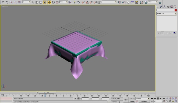

    Muy buenos los videos, trate de hacerlos, pero aún y cuando sigo todos los pasos correctamente a la hora de hacer la simulación el plano se cruza con la caja, alguna idea de por que me este sucediendo esto?

    Muy pocos segmentos en el plano.

    Estoy usando exactamente los mismos parámetros indicados en el video, pero aun así se cruza, probé subiendo el número de segmentos a 100 por 100 y ya no se cruza con la caja, pero ahora queda muy cuadrada la tela.

    Bueno, ya todo es cuestión de irlo calibrando entonces.

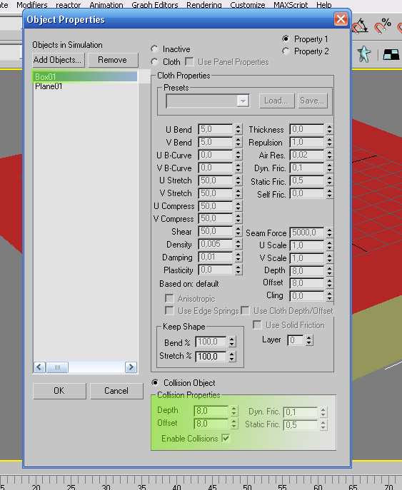

    También tienes que tener en cuenta que el simulador Cloth es algo más que poner 4 parámetros según te lo digan, una vez entiendas cada uno verás como esos errores no te sucederán. Además, de lo que te dice Edian sobre la falta de polígonos(que cuantos más, se doblara mejor hasta cierto punto, es decir habrá un punto en el que, aunque le metas más conseguirás el mismo resultado que con algunos menos). En este caso, esto se soluciona, dentro del menú de Cloth, en el apartado collision parameters(asegúrate que está activado), y en la opción depth aumentala hasta 5 o 10 si ves que queda demasiado flotando, redúcela. Saludos.

    Urgente porfa ayudenme
    Prueba esto. (en verde).
    Mi problema se solucionó con esto, muchas gracias.
