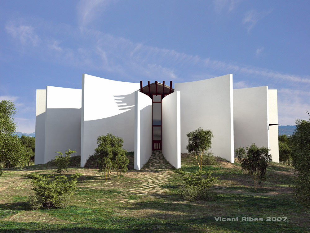

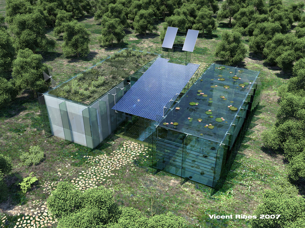

    Hola. Ya sé que las casas están muy vistas, pero espero que estas os gusten (quizás también los renders)
    .Aquí tenéis algunos ejemplos de arquitectura bioclimática del arquitecto Luis de garrido.
    Max y Adobe Photoshop.
    Por cierto, el dentado de las aristas no se ve en las mismas imágenes antes de subirlas. Saludos.
    Editado : he remplazado una imagen por otra que se actualizó (la última).

    Me encantan las ideas y los renders, me parece que tienes un dominio de la vegetación muy elevado. Gran trabajo.

    Excelente trabajo, me gusta mucho tus renders. Saludos.

    Muy buena iluminación. Qué árboles/vegetación has usado? Están de lujo.

    Están muy bien, enhorabuena. Me gustan más las que tienen un punto de vista desde la altura de una persona.

    Hola Vicente felicidades es un buen trabajo, sin embargo, hay un par de detalles que no me acaban de convencer, uno el más vistoso es con las cubiertas de los edifcios, donde se nota demasiado que es una fotografía, aunque es resultón están demasiado planos, luego los Shaders de las paredes y de las maderas no tienen Bump y quedan muy planos (se ve mejor en las zonas iluminadas por el sol, donde, por ejemplo, casi no se ven las esquinas de los muros), al igual que la madera que no acaba de ser realista, porque no refleja bien y está muy saturado el canal difuso además de tener el mapeado un poco grande de más(me imagino que el mapa difuso esta saturado y se ve así por eso o así me parece a mi), las integraciones en si están de primera, y el edificio de cristal es bastante interesante, pero esos detalles anteriores corregidos harían de este trabajo un trabajo de lujo, un saludos.

    Chinis, Daniel, Jorge, gracias ichuta, son Onyx Tree Molok, a mí también, siempre son más interesantes pilo, el césped está hecho con materiales blend y estos a su vez tienen bitmaps mezclados con máscaras etc zonademagia, estoy de acuerdo con la repetición de los árboles, es casi obligatoria cuando hay tantos, ahora con los 64 bits la cosa se puede mejorar un poco.
    Edian, los proyectos son de Luis de garrido, los entornos me los invento respetando las curvas de nivel del terreno real.
    John de, las cubiertas no son fotografías, están hechas con desplazamiento de Vray, con Vray Fur y utilizando materiales mezcla.
    Sobre la madera y los muros estoy de acuerdo contigo, pero en estos render se suele exigir que los edificios estén impolutos.
    Exactamente no son integraciones como solemos entenderlas, suelen ser planos mapeados que están incluidos en la escena y después añado el cielo Fidelmg, supongo que, lo conoces, sólo hago las infografías no pertenezco a su estudio. Gracias a todos.

    Miguelito, Boanner, pabsanso, gracias por contestar. Respecto a los planos para el entorno, os dejo una captura donde se ve, no tiene mayor misterio. Saludos.

    Straven, max_car12, gracias José en las cubiertas sí hay Fur, en los terrenos sólo displacement. Los árboles son Onyx, no es ningún modelo concreto, jugando con los parámetros se consiguen cosas muy interesantes.
    Tendemos a utilizar pocas hojas y grandes, pero prueba con muchos polígonos hasta que la máquina aguante, aquí suelo utilizar poca variedad de árboles y el que más utilizo tiene unos 840000 caras, es la única manera que queden un poco decentes.
    Ahora tengo una escena con 3585 árboles de 452000 caras, éste método de los proxys es más potente de lo que parece a primera vista, había un mensaje en que comentamos como mapear los árboles, mezclando vertex color con mapas de procedimiento y aprovechando el mapeado (utilizando previamente el Unwrap para que conserve a la vez el vertex color y el uvwmap)

    Como infografía está muy bien realizado. Como concepto, también está muy bien, dado que es una especie de arquitectura efímera surgiendo de la tierra, o mezclándose con ella.
    Pero en la realidad, a pie de hombre tiene mucho muro para ser un concept house. Más bien tira a biblioteca de campus, salón de actos y esas cosas.
    Amen de los bichos que uno se encontrara por toda la casa. Saludos.

    Lotos en el techo. Genial, ¿cómo me gustaría vivir ahí. Excelente integración.
