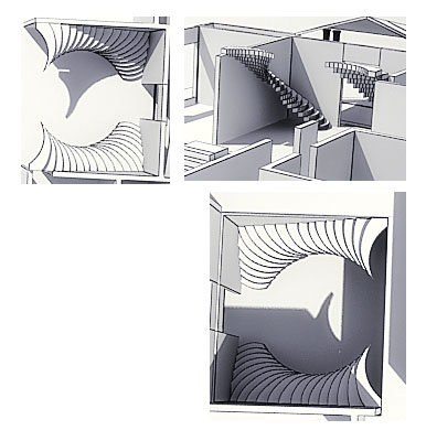

    Gracias, por sus respuestas. Ya había intentando con las escaleras de max, pero están muy básicas, así que, decidí modelarlas a partir de Splines, lo único que aún no defino cómo hacer, es la base, pues están los escalones alineado por sus vértices.
    Pero me falta hacer la base.
    Y la cosa es que los scalones son curvos y asimétricos, entonces pues, a modelar, si me queda como quiero la pondré en trabajos finalizados. Saludos.

    Si, era más complejo que una simple escala caracol, y veo que lo resolviste bien al parecer.
