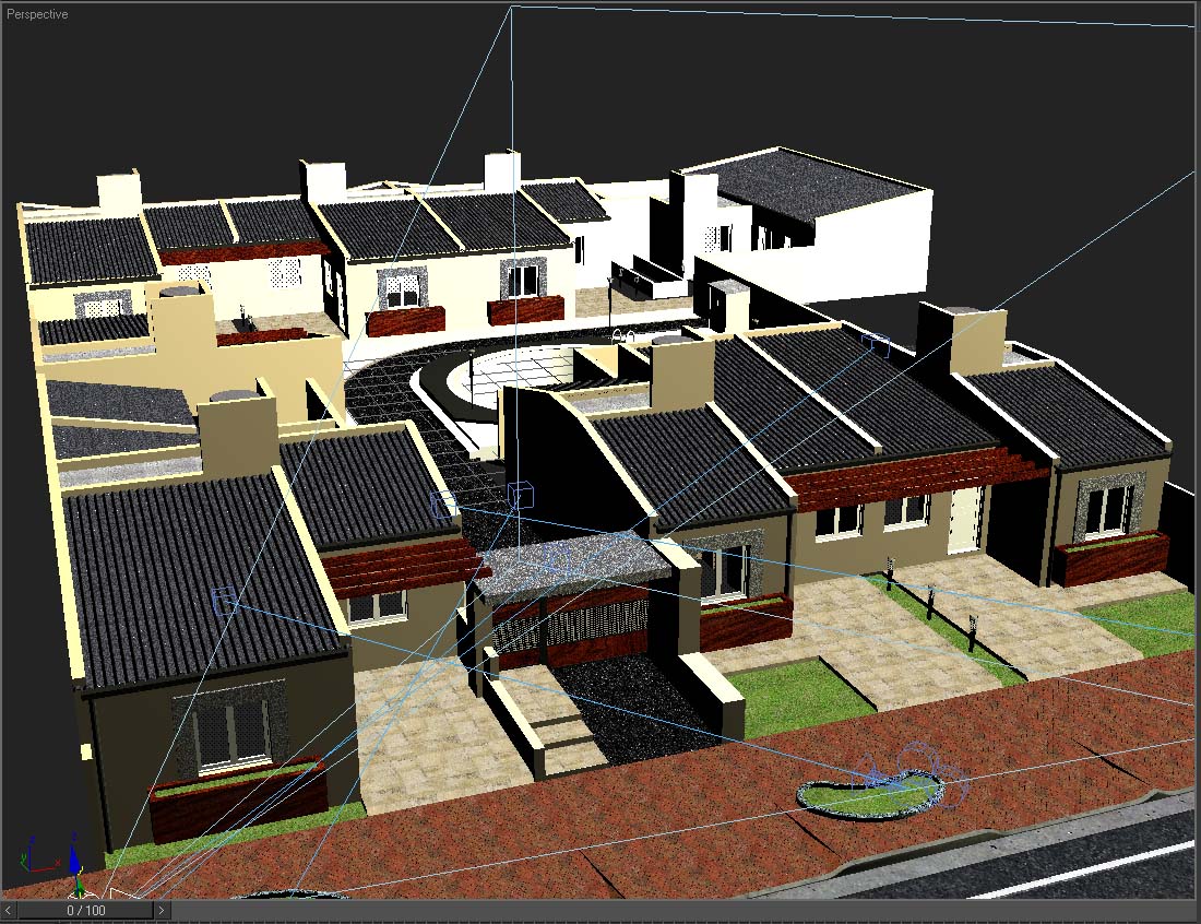

    Hola gente, sé que hay un mensaje de esto sobre max 9 y su cuelgue, pero ya probé todo lo que ahí hablan y nada. Escena. 8 Mb - Render de 1536 * 1167.
    Max 9 64 bit, Vray rc3, Windows XP 64 bit service pack 2.
    Q6600.
    8 Gb Ram 800 Mhz.
    Llegando a la face 3 de 4 en irradiance se escucha como el disco ronronea y ahí se me cae el 3ds Max.
    Si alguien me pude ayudar que lo haga por favor porque tengo una entrega y es la primera vez que me pasa algo así. Gracias.

    Hola, lo que puedes hacer es revisar el seteo de materiales, por lo que veo tienes máquina, así que, no creo que sea el recurso si está en 64 bits. Yo lo que hice fue instalar el 3dsMax 2008, lo he probado y se cierra mucho menos. Es decir, se cierra de última con muchos polígonos. Funciona mejor que el 9 con respecto a que se cierra.
    Si vas a seguir con el 9 fíjate el seteo, yo por el tamaño del archivo seguro debe estar mal el programa, sino hace merge en un archivo nuevo tal vez lo solucioné y cambia los materiales a Vray sin mucha reflexión. Ok. Saludos.

    Aleccard: gracias man, tenía muchos reflejos Fresnel en algunos materiales, de todas maneras, sigo con el problema. Casi nada, pero sigue, ahora probé arrancar con la maqueta de nuevo, solo que me pase a 3dsMax 8 y ahí hasta ahora no tuve drama, el 2008 lo probé, pero me cerraba todo igual prácticamente, no se es todo un tema cada escena y configuración.
    De todas maneras sigo probando gracias, les cuento luego como me va.
