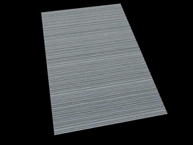

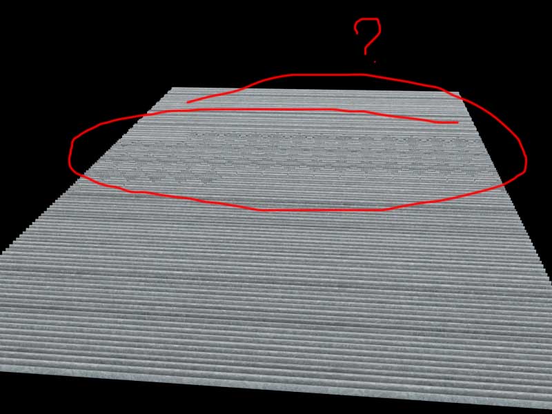

    Buenos días gente, para hacerlo sencillo, les dejo 2 imágenes, es un techo de chapa que estoy preparando para una casa, simplemente hecho con un displace común y la textura de chapa, una luz directa y parámetros normales en 3dsmax, absolutamente más nada tiene puesto la escena, nada raro, solo aplicado el material.
    Quiero que vean los errores que, aparecen en el render con solo cambiar de ángulo la vista, no sé qué más hacer (sinceramente no entiendo el error).
    Max 96 - 64bit, vray1.5rc3 - 64bit.

    May 2006
    53
    Techo de chapa :@ ya no se que más hacer
    Otra más para que vean, el material está aplicado a un plano, simple, sin uvwmap ni nada, sin Tile ni nada, ya no sé qué más buscar.

    Prueba a subir el valor de 3ds Max rate en el irradiance, bajar el valor del amount en el Quasi Monte Carlo sampler, y bajar el noise threshold también en el Quasi Monte Carlo sampler.
    De todas maneras, ayudaría que pusieras una captura de tus parámetros para ayudar con mayor precisión. Saludos.

    Hola demarins, por que no haces el techo de chapa como malla en vez de usar un displacement? Me parece que te funcionaría mejor y mejoraría mucho la calidad del render en cuanto a sombras y realidad.
    Haz un Spline con la forma de la chapa y después un extrude y listo.
    No es muy difícil.
    Probalo, aunque sea. Saludos.

    ¿Qué antialias estas usando? Da la sensación de tener unos parámetros con muy poca calidad. Quizás ahí podría estar parte del problema.
    Súbelo un poco a ver.
    Viendo la segunda imagen, parece que hay dos techos bien y uno mal. Eso sí me parece raro. Quizás tenga algún problema de mapping esa pieza, bórrala y hazla de nuevo, o copiala de una de las otras.

    Caronte: vi el tema de las luces, cálculo que están correctas, uso Vray-sun. Las configure lo mejor que pude, sigue todo igual.
    Dfx3 me gusta la idea, estaba pensando en hacerlas más vale y no usar displace, ahora estoy buscando como porque no soy bueno modelando).
    José: los planos tenían aplicado mapping independiente con los mismos valores, intente rehacer el material y los planos enteros, pero nada funciono. Con respecto al setting de calidad, trabajo con Quasi Monte Carlo - Y Mitchell Netravali - Indirect uso: irrandiance y Quasi Montecarlo, el resto a medio pelo, pero tampoco funciona, mejorando los settings sigue igual, solo demoro más el render. Gracias a los tres por responder, me voy a poner a modelar haber que sale, después les cuento.

    Bueno lo que veo es que está mal colocado el material del Diffuse shutters. Al parecer no tiene uvwmap, ya que se está tiliando, además fíjate el orden al parecer está editado y por último coloca el uvwmap. Pero eso es otra cuestión ya que el error es que colocaste un material de portón de chapa de Garage y al no tener gran definición de seteo tiende a tilearce, coloca un material en el Diffuse de chapa zincada, ahí no es necesario que uses uvwmap, no un portón de chapa de zinc y luego si su displace que el que colocas está bien, pero fíjate siempre la escala.
    Luego en el displace coloca mejor la resolución y mejora el seteo del Vray. Saludos.
