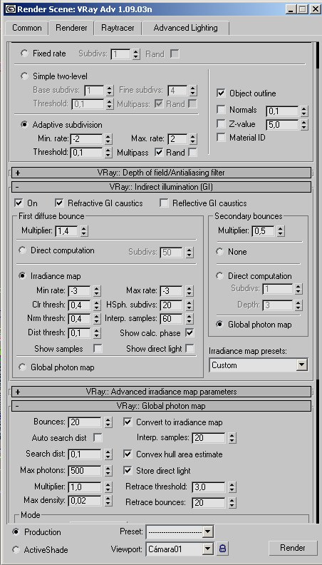

Hola a todos, mi problema es que, al hacer un render de un salón a800 por 600 -3 -3 no tengo ningún problema en el render, pero al subir el tamaño de la imagen y calidad a 2000 por 1500 -3 -1 me salen unas manchas en una esquina y en el techo. Estoy utilizando irradiance en el 1º y fotones en el 2º.
Creo que lo he probado todo para solucionarlo, he vuelto a tirar el cálculo de fotones varias veces y nada. Creo que a lo mejor pudiera ser por la configuración de los hsph/int samples, pero como ya os digo he probado varias configuraciones y noto diferencia seguiré probando, pero me gustaría que pudiera ayudarme alguien ya que las pruebas en alta me tardan 45 minutos, y estoy desesperado.
Si alguien necesita más datos de la escena que me lo diga y lo publico. Gracias de antemano, y un saludo a todos.
