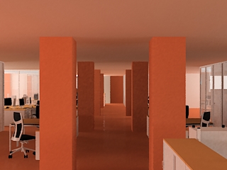

    Hola. Me sucede que en una escena se me refleja demasiado el color del suelo sobre el techo. Alguien me puede echar una mano y decirme que podría estar mal?
    Uso Vray, irrandiance map y Quasi-Montecarlo, aunque creo que si falta información para que me lo podáis decir decidme que necesitáis saber.

    Eso se llama fuga de color, sí señor, es que cada material emite luz con el color que tiene, si no quieres que pase ponle un material overryde y conservando el tuyo como submaterial, le pones un Vray material en el que emite el GI y le pones un naranja claro, o incluso blanco, para que no te manche la escena.

    También creo que puedes bajarle en las propiedades del objeto la cantidad de GI que produce, un saludo.
