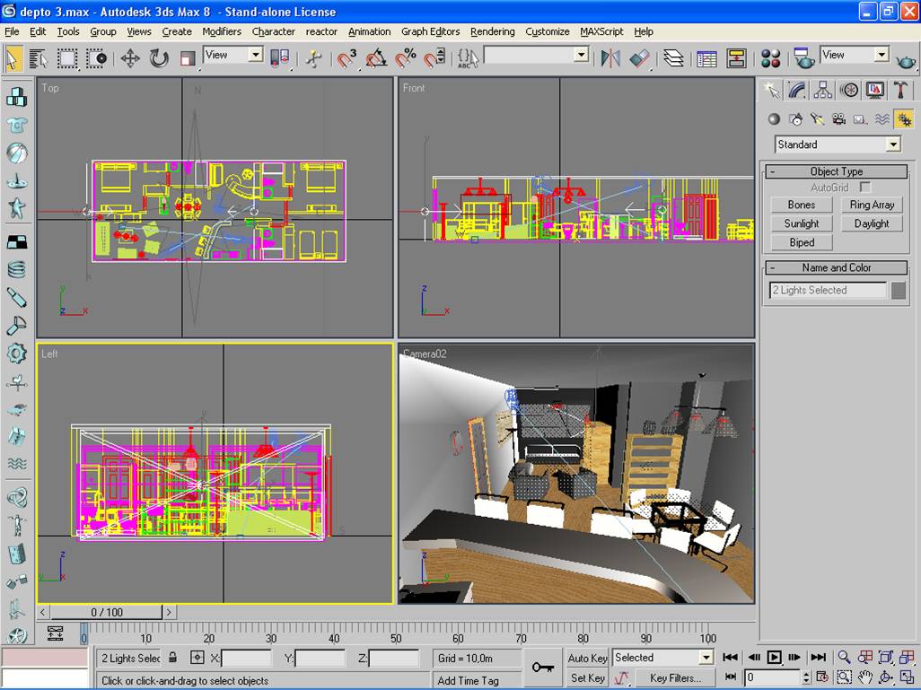

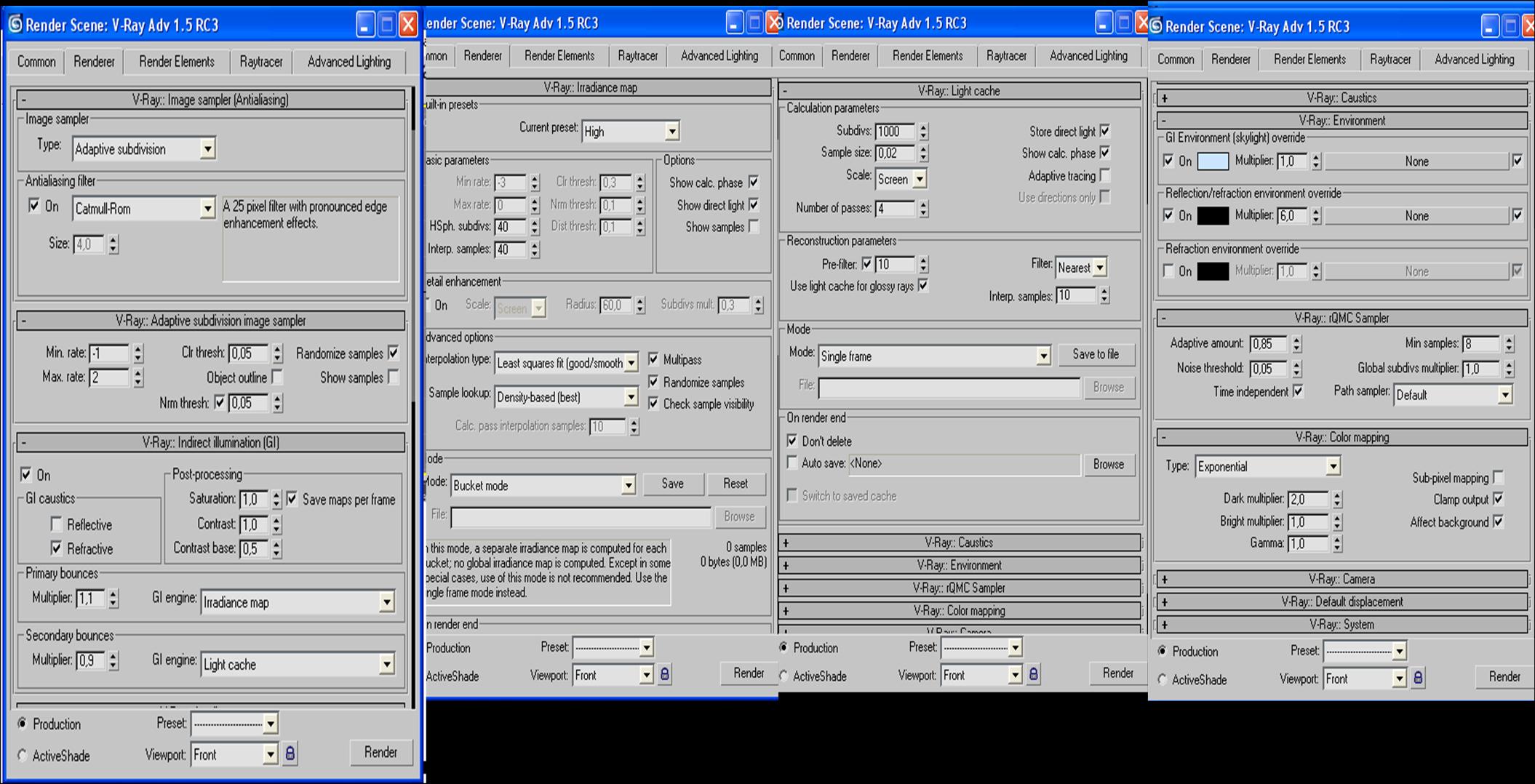

    Hola a todos. Estoy en la elaboración de mi primer render interior, pero no sé qué hago mal, si la iluminación o los parámetros de render, no tengo mucha experiencia en esto y ojalá me puedan ayudar.
    He puesto 2 Vray light cada una tiene 30 subdivisiones y un Sunlight, también le puse una imagen de fondo pare ver el exterior que en renders previos si salía, pero ahora sale oscuro no sé que le moví o a qué se debe, les anexo los parámetros y la posición de las luces. Gracias.
    Postdata: como cuanto podría cobrar por una imagen así.

    Quita la Sunlight y le metes una Vray Sun, activa la pestaña de invisible en las Vray Light, en el environment ponle un Vray Sky que vaya asociado a la Vray Sun, las subdivisiones con 12 o 16 deberían de llegarte, prueba y mira si cambia la cosa. Un saludo.

    Lo que te indica Jaime es correcto a mi parecer, y añadiría que debes tratar de bajarle un poco el ruido, se nota sobre todo en paredes y techo. Saludos.

    Gracias por el consejo Jaime y atalanta, pondré en práctica sus sugerencias, solo otra cosa, no sé cómo bajarle el ruido ojalá me puedan ayudar.

    En Quasi Monte Carlo sampler, noise mientras más pequeño es ese número menos ruido tiene y si aumentas las global subdivisiones multiplier teda mejor nitides, pero mientras más alto el número más tiempo de render, otra cosa no sé si vi bien, pero la Vray Light pon la que cubra la ventana y pégala lo más posible, no es necesario que cubra la pared completa y puedes usar un Target Direct como luz exterior en lugar de Vray Sun por que configurar los parámetros de Vray Sun son más difícil, por que tendrías que ponerle una vrayphcamara y hay se complica, y por lo que dices es tu primer trabajo.
    Posdata: está quedando muy bien ánimos y dale con todo.

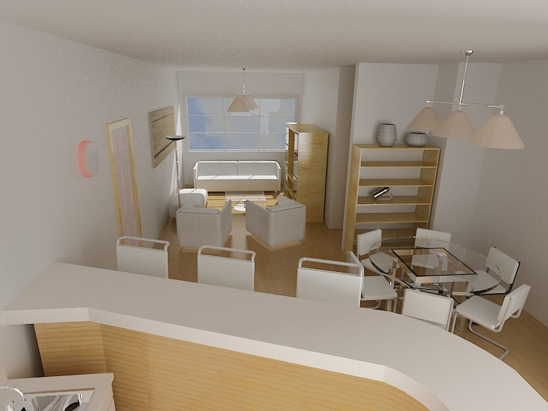

    He modificado la imagen con sus sugerencias, ya puedo ver por la ventana y creo que bajo el ruido que tenía. Espero más críticas. Saludos.

    Yo lo veo muy bien, pero aún falta un montón de curro de texturas y detalles. Eso ayudaría bastante.

    Está bueno, arreglaría un poco la textura de la madera de la barra y la posición de la cámara solamente. Saludos.

    Yo cambiaría también la posición de la cámara. Y pues si le falta echarle una manita a las texturas. De pronto hay mucho blanco (las paredes, los muebles y las puertas), tal vez se vería un poco mejor si tuviera más contraste. Saludos.
