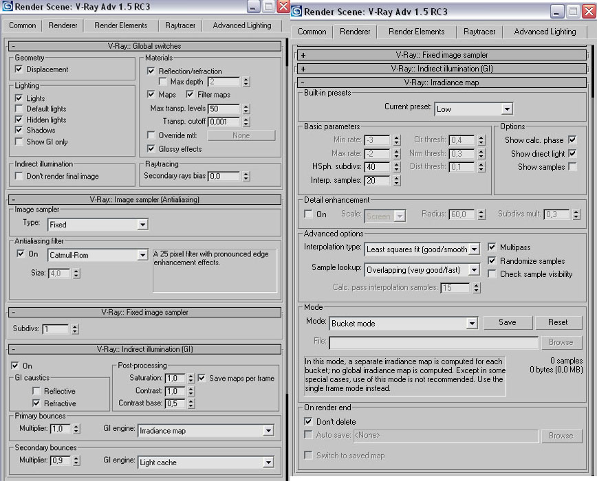

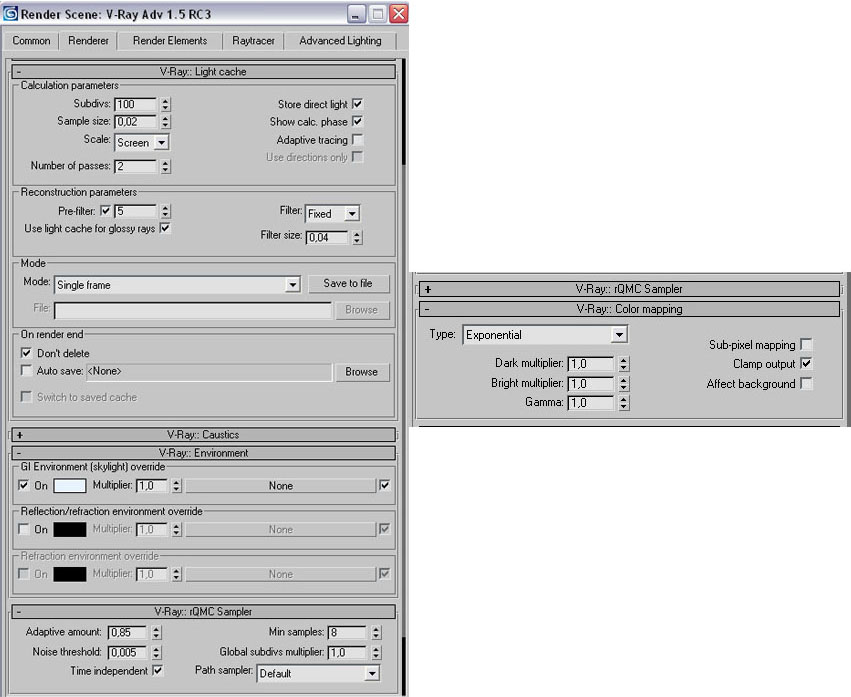

    Los parámetros cambian según el ambiente que estés renderizando, pero te puede servir este enlace, creado por Leandro sp. Estos parámetros para render final.

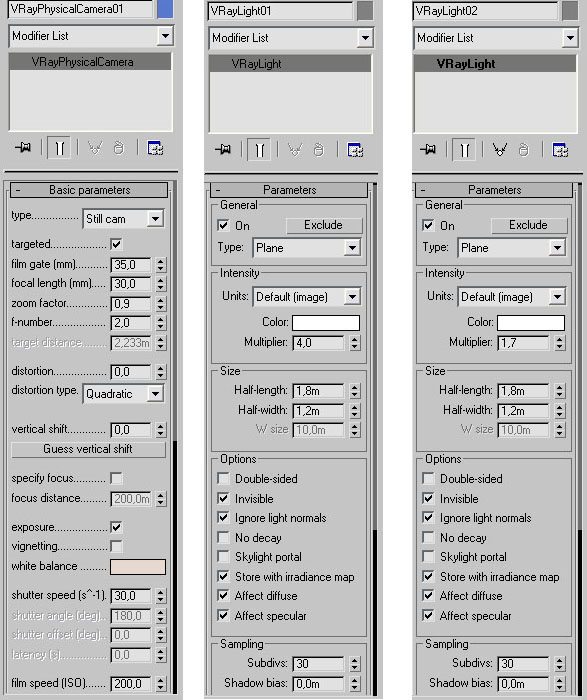

    Mas parámetros para hacer pruebas, de leandrosp estos son parámetros para pruebas.
