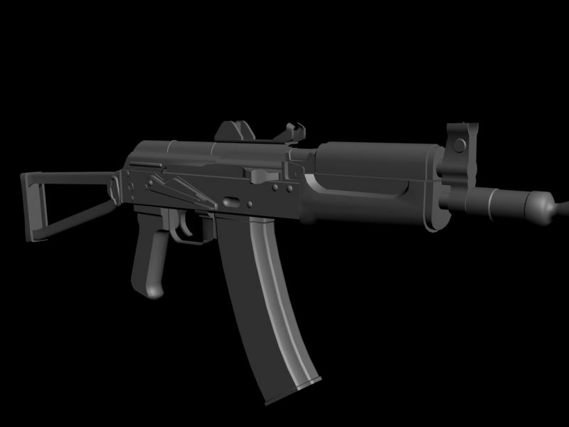

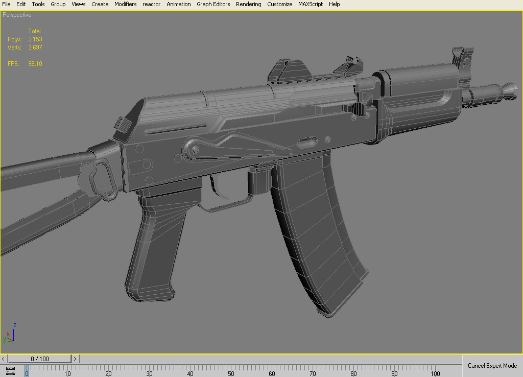

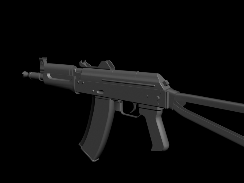

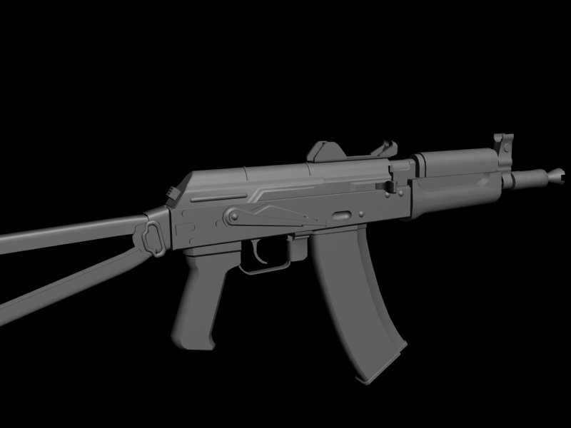

    Buenas noches, que vayas horas que me están dando ya, dejo unas imágenes de un arma que estoy modelando para posteriormente animar/compilar (de momento para el source engine, más concretamente sustituiré un arma de day of defeat source), el modelado casi que lo voy dando por acabado, a falta de acabar la base del alza de la mira, así que, me pondré a reagrupar las partes del modelo y a empezar a sacar el mapa de texturas. De momento creo que no me preocupo por el número de polígonos, al ser para source engine los moverá sin problemas, pero quizá elimine alguna que otra pijotada que pueda meterse en textura. Bueno, lo de siempre, sugerencias y demás historias son bienvenidas.

    Está muy bien, pero si quieres aligerar polígonos, te diré que te sobra todo. Con las texturas podría a ver simulado todo lo que has modelado con un buen displace maps.
    Mira este tanque de Wolf, el maestro del Stel beasts, es un genio ese chico. http://www.military-meshes.com/forum...ead.php?t=2100.

    Vaya Karras, ese tipo es un ilustrado de los Normal Maps, al ver las primeras imágenes pensaba que había mucho más modelado de lo que en realidad se muestra más abajo. Voy a eliminar casi por completo la culata ya que no se ve para nada en ninguna animación y por lo demás estoy pensando en sacar mapa de normales y eliminar detalle de la parte de arriba del recividor, así como remaches de la parte de abajo que ya son polígonos. Saludos.

    El proceso para hacer lo que quieres no es eliminar polígonos a loco, yo no hago armas, pero normalmente lo que se hace es, modelas el arma en la más alta resolución que puedas, biselando incluso los tornillos, las he visto de más de 100.000 polys, cuando la tengas terminada y en base a ese modelo haces el de baja, yo no veo excesivo los casi 4000 polys que tienes, una vez tengas el de baja seleccione el modificador projection (en el caso de que uses max) ese modificador aplica los detalles del modelo de alta en el modelo de baja, pero como Normal Map, normalmente te tienes que pelear un poco con la Cage, pero bueno, al final merece la pena, te recomiendo mirar la ayuda de max, si no tienes max o no te mola el modificador hay unos cuantos programas, como el Xnormal que te hacen cosas parecidas. Saludos.

    Hombre Fiz3d tampoco voy a ponerme a eliminar a loco, ya sé que primero tengo que tener el modelo en alta para sacar el Normal Map, de todas formas, he eliminado remaches de la parte derecha que no se ven en el juego, y de la culata tres cuartos de lo mismo, y se ha quedado en unos 3500 polígonos. He estado probando y la he compilado y probado en juego con una textura simplóna grisácea y se ve cojonuda, en total unos 7000 polígonos contando los brazos. A ver si esta semana acabo el mapa de texturas que no veáis que pereza me da empezar con eso.

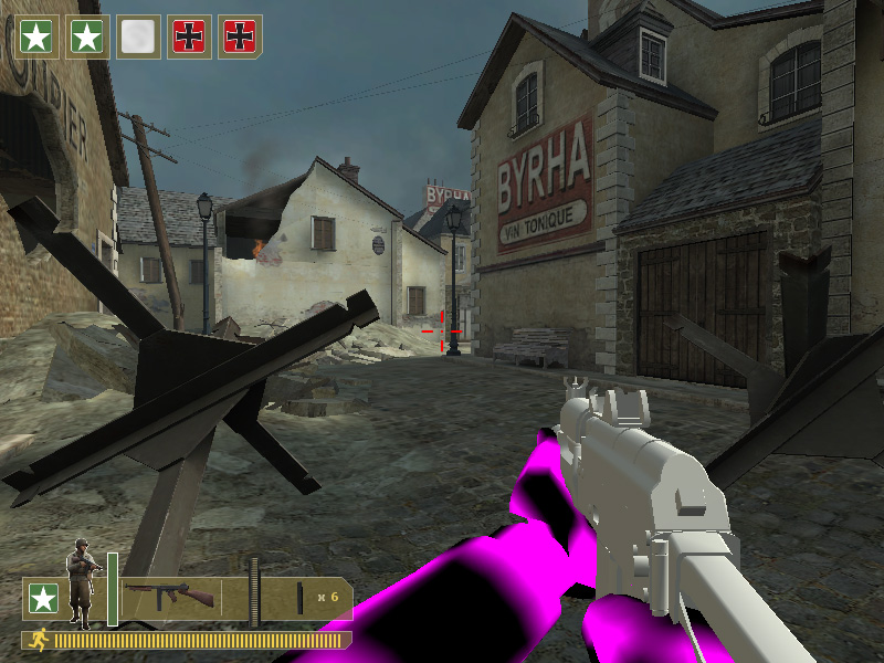

    Os dejo una imagen del modelo en juego. No me atrevía a empezar a mapear sin estar seguro antes de cómo exportar mis texturas a vtf y vmt, linkarlas correctamente y compilar las animaciones sin problemas, así ahora ya se utilizar las herramientas del SDK para compilar el modelo el día de mañana rápidamente y sin problemas. A ver qué tal lo veis.
    Posdata: la textura de los brazos no me moleste en enlazarla al compilar y el juego carga esa tan cutrona y llamativa por defecto. Saludos.
