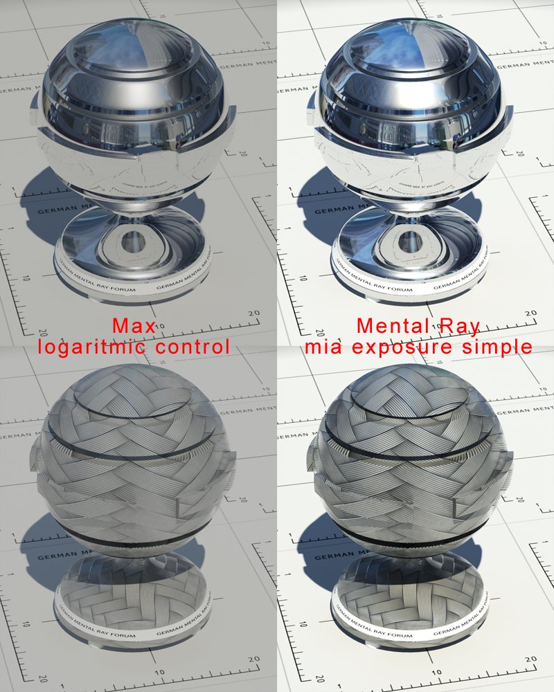

    3dsmax Donde está el mia_exposure control
    alguien sabe algo del autor, su página web, si es de pago, si hay alguna demo, si es gratis.
    Oigan nadie sabe el este script, supongo que, por la imagen que muestro vale la pena y mucho al menoj para los que trabajamos con el Mental Ray, saludos gente.

    Bueno después de sacarme la mugre buscando información sobre lo que les comentaba, no es un script ni un plugin ni nada, simplemente es un Shader del Mental Ray, si mi inglés y portugués no me fallan.
    La cuestión es que estos tipos de Autodesk hacen cada cosa que la verdad no término de entender, por ejemplo, resulta que como muchos saben, hay varios Shader ocultos del Mental Ray en el mismo archivo. Bueno resulta que son varios, pero varios, y hay una de cosas que ni me imaginaba, pero para no hacer mi mensaje más largo que una cuaresma, ahí van un par de enlaces, más que interesantes.
    El primero es de uno de los autores o uno de los programadores delos Shader de Mental, el segundo información muy, pero muy interesante sobre los Shader ocultos y el cómo usarlos. zap Mental Ray tips. http://www.mentalimages.com/2_1_8_do...production.pdf. Saludos, gente (para todos los amantes del Mental Ray visiten ésta página www.tresd1.com, br.
