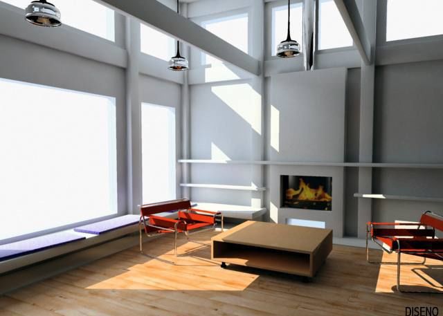

    Bueno, después de varios intentos me quedó esto que os enseño, me queda rellenar un poco más la habitación, poner una luz donde la chimenea para que tiña de color el vano del fuego y tapar el agujero de abajo, donde se colocaría la leña, unos detalles más vamos, pero la iluminación queda menos saturada que antes, estaba demasiado quemada la fotografía. Qué cambiaríais? Dideje si necesitas la escena te la paso, para ver cómo harías tu la iluminación, de todas formas, me podrías dar tu mail? Un saludo a todos.

    ¿Algún comentario por favor? Un saludo a todos.

    Bastante mejor yo modelaría la carpintería de las ventanas por que se ven muy vacías. Si quieres mándame la escena y le echo un ojo. Dideje@eresmas.com. Saludos.
