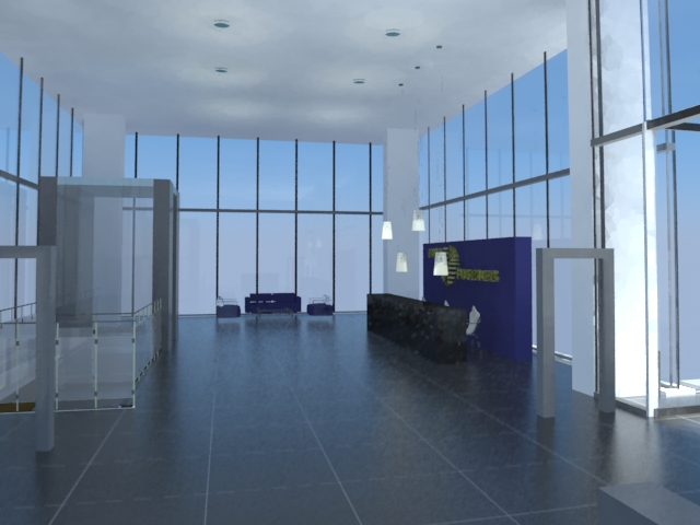

    Hola a todos, quería preguntar si alguien sabe cómo puedo montar un fondo de ciudad a mi lobby, sé que se hace con el canal alfa y luego en Adobe Photoshop se funden las dos imágenes, pero no sé cómo hacerlo. Alguien me puede dar una idea? Saludos.

    Yo normalmente no me complico mucho, renderizo la imagen en un formato (*.tga) de 32 bits y con eso ya tienes el canal alfa. Cuando abras la escena en Adobe Photoshop vas a selección - Cargar selección tienes unas pestañas, en el de canal seleccione el alfa y lo eliminas. No sé si es lo que preguntabas. Un saludo.
