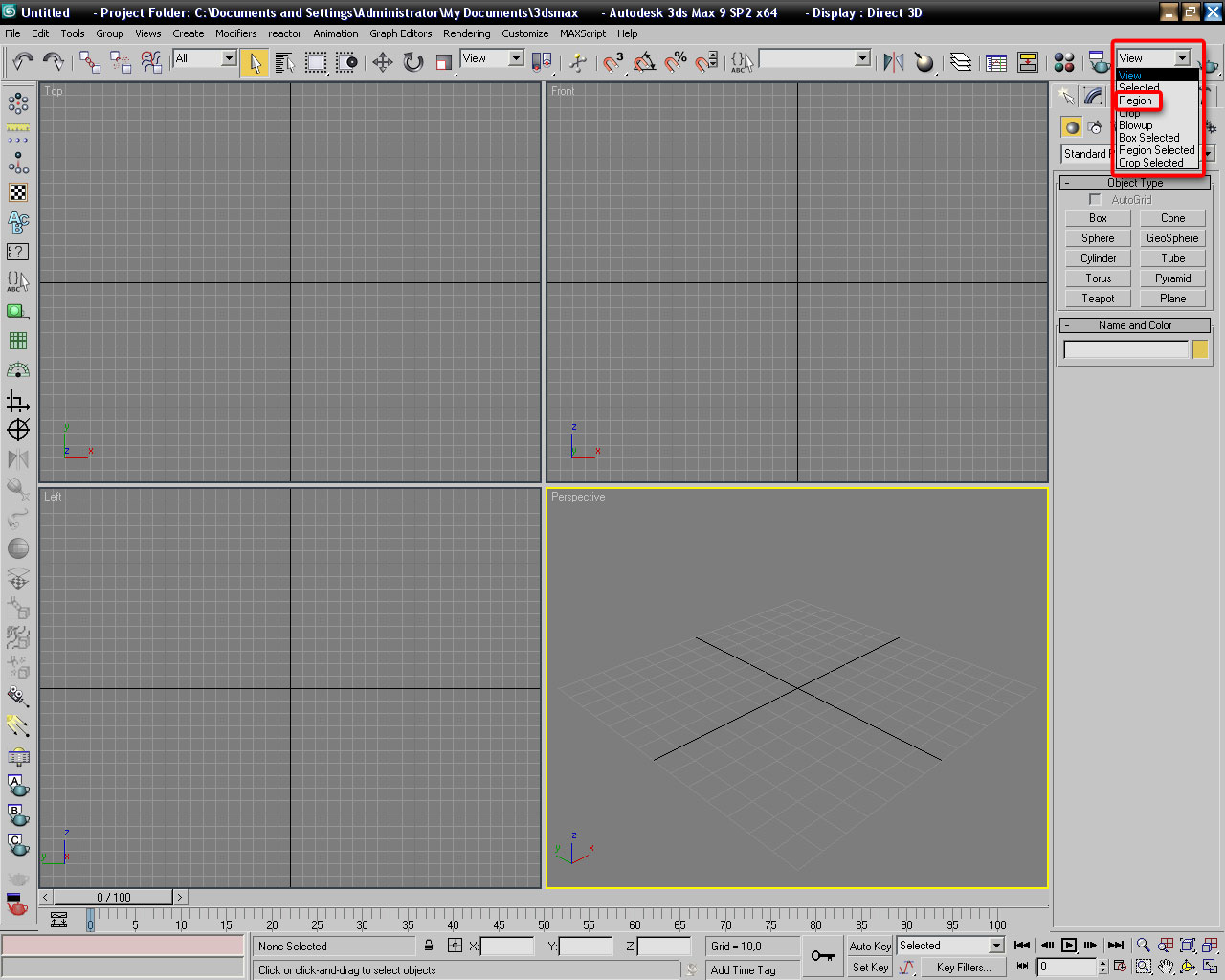

    Jan 2007
    62
    Resolucion para render en valla de 8 3 metros
    Y como se hace un render por region?

    Jan 2007
    62
    Entonces utilizo un plugin o el net región está dentro del 3ds Max porque no encuentro esta opción por ningún lado. Gracias.
    Jul 2003
    2,001
    Un saludo.
Nombre: render_region.jpg
Visitas: 537
Tamaño: 221.1 KB
