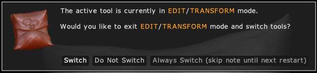

    Es normal, si usas cualquier herramienta de 2d el modelo se cae al lienzo y ya no lo puedes editar. Por eso el propio programa te avisa antes con un pedazo de cartelon.
    No me digas que no lo viste.

    Es por eso, yo tampoco lo veo, con el cambio de servidor parece que algunos adjuntos se han ido al garete.
    Oct 2004
    3,854
    Edit en ZBrush
    Si la das al tecer botón no te lo vuelve a preguntar hasta que reinicias el programa, probablemente eso fue lo que te paso.
