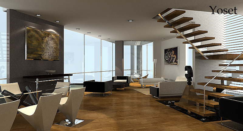

    3dsmax Minimalista
    Imagen minimalista renderizada con Vray. Global illumination con irradiance y Light Cache. Baja cantidad de noise y con samples 16 para luces.
    Y con más de 4 passes en el irradiance.
    Tiene un poco de bright m.
    Texturas todas con Vray map, ayudadas con displace, Bump, reflects.
    Hablaos.

    Buenissima imagen yo también rendrizo con esa iluminación global, pero no encuentro esa calidad de render podrías mostrar valores yoset.

    La verdad, está bastante bien en mi opinión, pero no sé por qué usas tantos pases en el irradiance, me parecen inncesarios, lo que tendrías que hacer es dedicar más tiempo de render en el antialiasing, se te ve todo escalado, estaría bien algo de Dof, y yo no veo por ningún lado los displacements, no será que también son innecesarios? Saludos.

    Por cierto, le pasan cosas muy raras a las luces que enfocan el cuadro.
    Es verdad, no lo ilumina bien, se queda una luz por encima del cudro, pero después nada.

    Bueno thks por los comentarios, son buenos. En cuanto a las luces, son fotométricas y están generadas por gen, las cuales tiene forma por ello destellan de esa manera, luego el displacement lo tiene en la alfombra de al fondo. Lo que sí me parece urgente es el antialiasing, ahí lo tengo algo bajo.
    Y bueno voy a poner los parámetros para que los vayan viendo, cualquier cosa estamos en contacto. Gracias. Saludos.

    Lo extraño de las luces que digo yo no son sus destellos, es que en la parte superior empiezan a iluminar de repente a partir de una línea horizontal, por encima nada de nada, como si algo proyectara una sombra, y encima parece que están alineadas, pero producen distinta sombra. Hay algo raro ahí. Saludos.

    Para esta escena utilice en antialiasing - Mitche-netrav. Le voy un poco más de calidad en los passes.

    Yoset: Me gusta tu imagen, me parece muy lograda. Sigue así.
