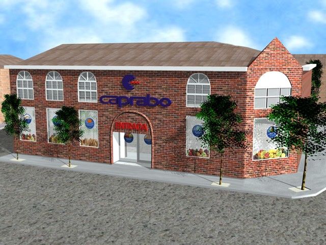

    Bueno, os adjunto la imagen de un supermercado real que he hecho, a ver qué os parece, venga a ponerle pegas, que tengo que mejorar. Gracias.

    Para mí principalmente falla la iluminación y el entorno. El cielo que has puesto exige una iluminación solar mucho más potente, con las sombras más marcadas y mucho contraste. El tejado se nota mucho que es plano, modela las tejas, que solo hay que hacer una y meterle una matriz. El material de los cristales no refleja nada, mete algo de reflexión, pero sin pasarte. Si dices que es el modelo de un supermercado real seguro que vives cerca y puedes sacar una fotografía del emplazamiento. Estaría bien para que practicaras un poco la integración. O si no mete más detalle al entorno (coches en el parking, líneas delimitando los aparcamientos etc), venga dale duro.

    Ok, muchas gracias, tengo que mejorar todo eso, pero por lo visto mis superiores no me dejan mucho tiempo para retocarlo. Voy a intentarlo a ver qué tal. Por cierto, qué tipo de luces crees que le va mejor, tiene un sol IES.

    Yo suelo usar una direccional con objetivo y un multiplicador x2 o x3, con un color ligeramente amarillento, lo del IES nunca me ha convencido (o no he sabido sacarle un buen resultado). Si te da tiempo a cambiar algo publica el resultado.

    Bastante mejor que tus primeros renders. Para mí te fallan un poco lo que es el tema texturas, que es lo más currado y difícil de conseguir, pero bueno lo que más canta es la calzada y el techo, así que, para mejorarlo te toca meterte con Adobe Photoshop y que no te tilden las texturas, hay un par de tutoriales por ahí en 3dpoder y si no en el foro busca un poco sobre el tema de texturas.
    Y en lo de la luz, lo que te comenta Frodo está muy acertado, yo uso el mismo sistema y da buen resultado.
    De todas formas, suerte con el trabajo.
