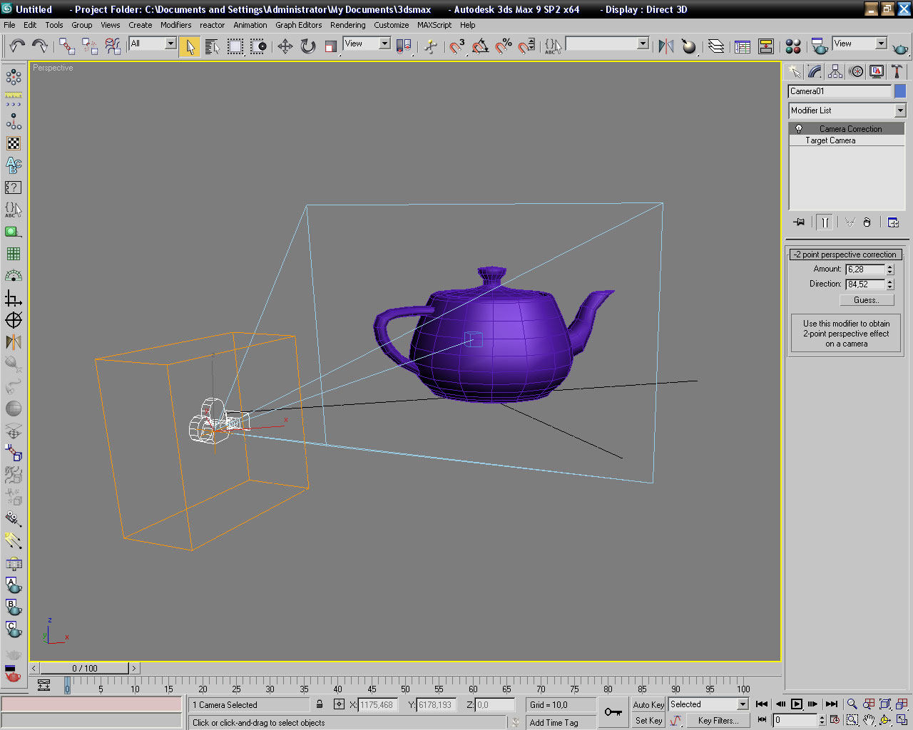

    Tengo un problema con el visor de perspectiva del 3ds Max 9 con la extensión 3 (con las cámaras funciona bien). Cuando activo la herramienta Arc rotate para moverme alrededor del objeto en la vista perspectiva, en cuanto roto un poco la vista aparece sesgada, parece como si hubiese un imán que acaba saltando la vista y deformandola. He comprobado todo, Snaps, configuración, tarjeta gráfica, todo. Y no he conseguido dar con el fallo. Me ha pasado en 2 equipos, el del curro y el de casa con componentes diferentes y tarjetas diferentes. Si reseteo la escena y pruebo con una simple caja va bien, pero si cojo un proyecto con un poco de geometría en cuanto muevo un poco se sesga todo y no hay manera de trabajar.

    Después de volverme loco al final he dado con la solución, no tiene mucho sentido, pero funciona así. Si tenéis una escena con una o varias cámaras y le aplicais a estas un modificador de Camera correction, al pasar luego a perspectiva y usar el Arc rotate este se ve afectado por el modificador y sesga la vista.
    Para que funcione bien hay que quitar todos los modificadores de Camera correction y entonces la perspectiva funciona como debería. Así que, si vais a usar el modificador Camera correction dejarlo para lo último porque luego la perspectiva se va al carajo.
    Hacer la prueba crear una caja, poner una cámara añadirle a está el modificador Camera correction luego pasar a perspectiva y rotar con Arc rotate, el visor se sesga y no hay manera de trabajar.

    3ds Max 9 64 bits service pack 2, ningún problema.
Nombre: camera_correction.jpg
Visitas: 92
Tamaño: 169.6 KB
